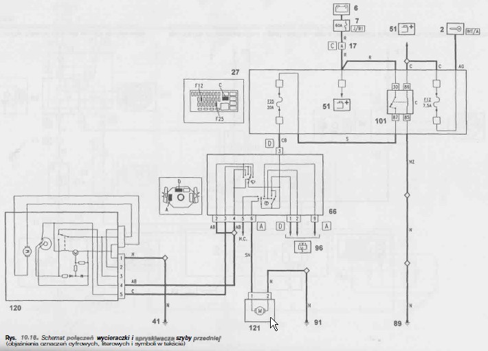

Masz jakiś złom na podorędziu >?Co by sprawdzić czy załacza sie przez podanie + czy masy ?
Bo jak mam zwalać nadkole a potem dostać wścieklizny to wiesz...a jutro się AC kończy zlosnik.gif
kurcze niemam nic rozebranego, masz ksiazke tam sa schematy?
edit: mysle ze po +
edit2: nawet jakby byl masa to i tak zabardzo niema gdzie dostac lewej

Na chłopski rozum to powinno być przerywany + ale tu jest wszystko możliwe, skoro nawet do przełączania świateł mijania na drogowe nie ma przekaźnika tylko cały pająk jest pod prądem faint.gif

z tego co widzę po schemacie to pompka jest sterowana plusem wprost z pająka......
66 - pająk
121 - pompka na przednią szybę
