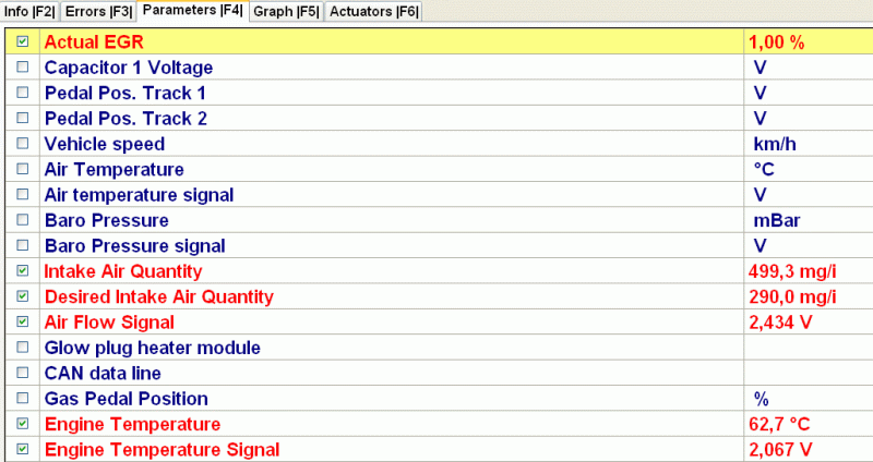

Podpinałem kilka razy Euroscana do kompa i wywala mi takie oto błędy:
Po skasowaniu oczywiście wróciły.
1) Actual EGR mam ciągle na poziomie 1V (nie wiem nawet czy mam zaślepiony, bo za cholerę nie mogę tych śrub odkręcić). Coś tu jest nie tak....Tylko co??
2) Wg archiwum Air Flow Signal powinien być przy zapłonie na poziomie 1V a później rosnąć w miarę obrotów).
U mnie natomiast miał tylko poziom 1,01V i nic więcej.
Rozebrałem więc tą przepływkę (za wiele to tam się nie da zrobić, ale coś tam poczyściłem). Błąd Intake Air Temp. zniknął, ale Air Flow Signal jest na poziomie 0.02V.
Hmm - IMHO przepływka jest do wymiany. Ktoś potwierdzi??
I teraz jeszcze takie pytania:
3) Air Temperature to rozumiem odczyt temperatury powietrza przepływającego przez przepływkę i nie ma nic wspólnego z odczytem z czujnika w lusterku (odczyt Visą to 4.4oC a na desce rozdzielczej -3oC)??
4) Intake Air Quantity - rozumiem że to też jakiś odczyt z przepływki (ilość powietrza zasysanego). Tylko że tam są dwa takie wpisy, ale mają różne odczyty (niestety na foto załączyłem tylko jeden odczyt). Ktoś wie czemu tak jest??
Dzięki z góry za pomoc.
Pzdr
To nie 1V tylko 1% otwarcia
Pomiar wskazuje że jest całkowicie martwa
Jedna wartość odczytana z mapy ECU to wartość docelowa , a ta druga to zmierzona z przepływki
Zrób pomiar tak jak na 3 fotce , ale z zaznaczonymi oba okienkami z Itake Air Quantity .
> Zrobiłem pomiar. Rozumiem, że obie wartości powinny być podobne
Tak , ale trzeba jeszcze wziąć pod uwagę następujące czynniki:
1. zagrzany silnik - przy zimnym EGR ma być stale zamknięty
2. sprawny EGR
Wskazania zależą także od tego jaki jest stopień otwarcia EGR-a , przy zamkniętym mają być wyższe niż przy otwartym .
Najbardziej wiarygodne są pomiary dynamiczne - podczas jazdy , te na jałowym w praktyce pozwalają rozpoznać dopiero zupełnie padniętą przepływkę .

Dla ułatwienia diagnostyki załączam screeny uzyskane przy współpracy z FiatEcuScaner skromny.gif
Wskazania przepływki przy otwartym EGR
Wskazania przepływki przy zamkniętym EGR
