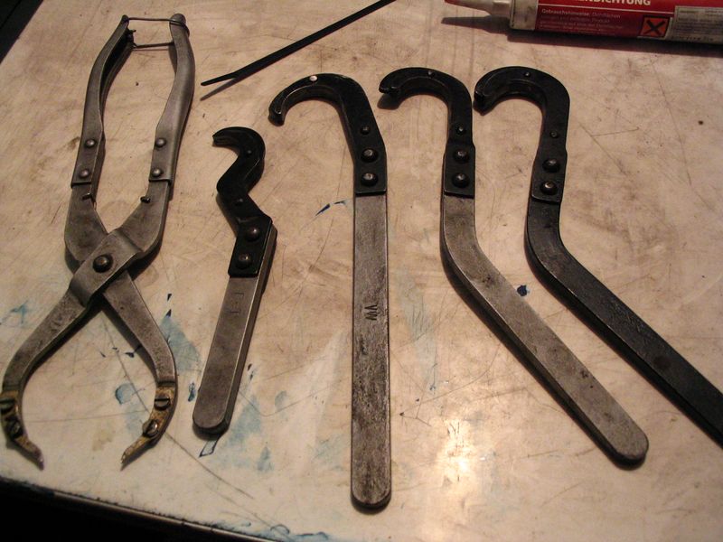

ja mam ten maly do podwazania ( obok szczypiec do plytek) ale za chiny nie moge popychacza "wgniesc". jaki do FIRE klucz jest najlepszy? z tych na zdjeciu?
