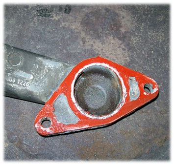

Wyjmujemy stary termostat (uwaga, może polecieć trochę płynu), oczyszczamy gniazdo w głowicy i wkładamy nowy.
U siebie wyrównałem dodatkowo obudowę termostatu za pomocą papieru ściernego 120 i deski tak aby cała powierzchnia przylegania do głowicy była "jasna"
Dodatkowo jeszcze silikon.

Niemniej jednak bola mnie dwie sprawy, a w zasadzie jedna istotna: czy kolega sprawdzil napiecie paska przed operacja i po operacji? Fotek jakos nie widze, a jesli nie widze, smiem twierdzic, ze togo nie zrobil i w przypadku posiadania silnika 1.4 podszedl do sprawy "nieco" beztrosko...Zrozumialbym, gdyby kolega o tym wspomnial, zaznaczyl i td...
Papier scierny 120 jest zbyt brutalny do alu, proponuje zaczynac od 280, a najlepiej 360 z dodatkiem oleju lub WD 40, szlifuje sie idealnie.
Druga, malo istotna: jesli juz kolega uzywal silikonu, to wystarczylo nalozyc go wylacznie na okragla czesc wneki obudowy termostatu, poniewaz jest to powierzchnia uszczelniajaca, smarowanie reszty to strata materialu, zreszta podlego...
eee.....dużej straty nie ma biorąc pod uwagę zakup, lepiej tak niźli miałby zaschnąć w tubce wink.gif

a czy szkodzi? chyba nie ... uzupełnił głębsze wrzery. Nie jest to raczej błąd dyswalifikujący wink.gif
Ja przynajmniej nie dyskwalifikuje, bo zawsze powlekam srodkiem uszczelniajacym, tyle ze Dirko. elementy sa "wiekowe" maja wzery, roznie sie moze gumowa uszczelka wylozyc (a srodek uszczelniajacy powoduje, ze sie lepiej wyklada). Lepiej zastosowac dodatkowe srodki uszczelniajace (z umiarem), niz rozbierac ponownie, bo wyciek sie pojawil, pomimo nowej uszczelki...Podczas wymiany termostatu w swoim wozie rowniez uzylem "wspomagaczy", i nie jest to blad montazowy. Jedynie nie cierpie czerwonego silikonu.
Jedynie nie
u siebie na miejscu od ręki nic innego nie dostanę, więc trzeba było się przyzwyczaić biglaugh.gif

Papieru 280 uzywam do wstepnego oczyszczenia plaszczyzny bloku zeliwnego przed montazem glowicy,(szczegolnie nalezy sie przylozyc do oczyszczenia przed montazem metalowej uszczelki pod glowice, ta bledow i zaniedban nie wybacza) nastepnie przechodze do 360 w polaczeniu z CRC 5-56, nigdy nie zawiodlo. Do alu stosuje 360 w polaczeni z w/w srodkiem. Czysci i dociera sie idealnie. Nadmieniam, ze CRC 5-56 to to samo co WD 40.
zastosowany z umiarem na pewno nie zaszkodzi ale nie jest powiedziane że bez niego się nie obędzie... ok.gif

ok, ja mam swoje odnośniki lakiernicze, w których jestem lepsiejszy niż w mechanice wink.gif wiem, że szpachel nie "siądzie" po 120 to i do alu, jako metalu, nie bałem się go zastosować....
