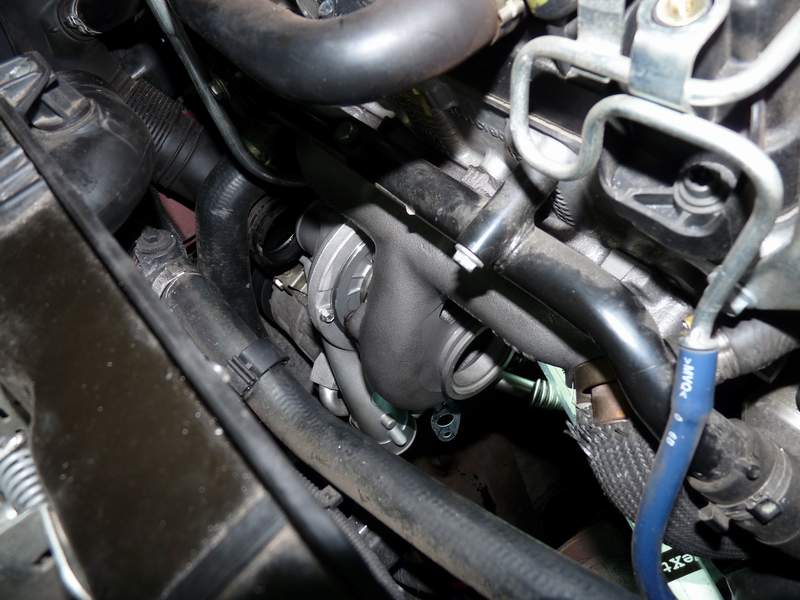

Demontaz/montaz turbiny GP Sport 1.9 Mjet / FR
Z powodu awarii przyszla pora na wymontowanie turbiny.
1. Zdejmujemy oslone pod silnikiem, katalizatora oraz wygluszajaca z silnika aby nie przeszkadzala.
2. Demontujemy waz pomiedzy turbina, a IC.
Po jego zdjeciu jego wylalo sie ze szklanke oleju. Na pewno wieksza ilosc jest w IC. FR z jego demontazu bedzie innym razem wink.gif
3. Demontujemy dolot, a dokladniej wszystko co jest pomiedzy filtrem powietrza, a turbina. Nalezy takze rozlaczyc wtyczke od przeplywomierza.
4. Odlaczamy wydech od wylotu z turbiny. Obejma jest wredna, wiec polecialo troche k.... i h... angryfire.gif Demontujemy takze wszelkie wsporniki od wydechu, ktore sa na odcinku od turbiny do lacznika elastycznego. Po rozlaczeniu od wylotu turbiny, calosc odchylamy na bok.
Odlaczamy takze przewody olejowe do smarowania turbiny i podcisnieniowy.
5. Odkrecamy rurke od bangetu, bo troche przeszkadza oraz sprzezenie, wychodzace z kolektora chyba do EGR'a hmm.gif. Nastepnie odkrecamy kolektor i demonotujemy go razem z turbina.
6.Tak wyglada wyjeta turbina. Po rozkreceniu okazalo sie, ze praktycznie prawie wogole nie widac sladow zuzycia. Jest minimalny luz na osi no i na pewno uszkodzony uszczalniacz. Wszystko reszte jest ok, lacznie z turbinkami. Sa cale, niepokrzywione i w zaden sposob nieuszkodzone.
EDIT:
Aby zalozyc turbine nalezy wykonacz wszystkie czynnosci w odwrotnej kolejnosci. Ale UWAGA: trzeba takze zmienic olej w silniku oraz filt i podczas montazu nalezy napelnic turbine olejem
Robimy to przed ponownym polaczeniem turbo z wydechem. Podlaczamy odplyw oleju od T, a strzykawka wpuszczamy troche oleju do turbiny, krecac jednoczesnie wirnikiem od strony wydechu. Zapewni to rozprowadzenie sie oleju po walku trubiny. Olej wlewamy w otwor, ktorym silnik doprowadza smarowidlo do T.
Po wpuszczeniu oleju przykrecamy przewod olejowy pamietajac o zmianie uszczelek miedzianych od niego oraz sruby w otworem. Procz tego nalezy wymienic uszczelki: pod klektorem wydechowym oraz od przewodu powrotu oleju z turbiny. Przy pierwszym uruchomieniu silnika nie nalezy dodawac gazu. Przez kilka min musi popracowac na wolnych obrotach aby pompa olejowa ponownie podala olej i na spokojnie przepchnela go przez turbine.

Zabralem sie okolo 16 i na spokojnie skonczylem przed 20 wink.gif. Nie mam wprawy jak Cinek, wiec i dluzej sie zeszlo zlosnik.gif
Nie wiem, czy bede ja robil czy kupie nowa. W sumie w tej poza uszczleniaczem jest wszystko ok. Wiadomo, ze trzeba ja cala rozebrac, wymienic uszczelniacz i jeszcze raz na nowo wyosiowac aby wirniki nie tracaly o obudowe.

Luz jest, ale nie na tyle duzy aby wirniki tarly po obudowie turbiny, wzdluzny i osiowy. Ewidentnie ona puscila olej po stronie zimnej. Dlatego zanim kupie turbo to jade jutro na Slomczyn pogadac z kolesiem z Mielca, co naprawia turbiny. Niech sie wypowie. Ojciec brak klika turbin u niego i z zadna nie bylo problemow.

Wszystko zdemontowane w calosci i oznaczone jak bylo ustawione, takze obudowy czesci zimnej i goracej. A gruchy od podcisnienia do konca nie zdejmowalismy, pozostala tak ustawiona jak byla fabrycznie.

Pogadalem z gosciem, poogladal calosc i powiedzial, ze na pierwszy rzut oka nie widac aby turbina byla uszkodzona. Luz jest, ale nie na tyle duzy, zeby turbo lalo olejem. Stwierdzil, ze najprawdopodobniej do wymiany jest talerz, ktory sie uszkodzil przy uderzeniu niewiem.gif.

Na jutro gosciu ma mi ja zrobic i wyslac kurierem. Cena 600zl, rok gwarancji bez limitu km. Zdecydowalem sie glownie ze wzgledow finansowych i dlatego, ze ojciec naprawial u niego kilka turbin i z zadna nie bylo problemow, a jedna smiga w aucie po sporym wirusie zlosnik.gif . Po zakupie nowej bylbym zczyszczony jak zdrowie Mazowieckiego oslabiony.gif. Jesli za jakis czas z ta po naprawie bedzie cos nie tak, to wtedy zakupie nowa. Trudno, najwyzej bede jeszcze raz rozbieral samochod.
