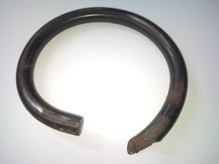

Ja nie wyrobiłem nerwowo bo grało mi to już nie tylko w samochodzie ale i na nerwach sciana.gif Wytargałem ten pęknięty kawałek sprężyny, nie obyło się bez podniesienia auta. Dala ciekawych foto w załączniku.
pozdr.
Identycznie pękła u mnie. Cóż taki urok polskich szos. Tylko to mnie trochę drażni, że astrolot będzie trochę wylansowany przodem do góry na początku icon_rolleyes.gif. Pozdrawiam

Ani jedno, ani drugie...zauwazcie, ze zawsze peka niecaly pierwszy zwoj od dolu, lezacy niemal claym obwodem na talerzu kolumny, na ktorej powszechnym "gosciem" jest piach, bloto, woda, sol i czego jeszcze dusza zapragnie, a na drodze znajdzie. Owe srodowisko jest typowo korozyjne, co najpierw powoduje starcie farby ze sprezyny, nastepnie korozje erozyjna, co w wyniku dzialania tzw. "efektu karbu" powduje ulamanie sie zwoju.

Różnicy w prowadzeniu nie ma, tym bardziej w wysokości przodu auta,a pękł najmniejszy zwój spręzyny - zresztą fote wstawiałem.
