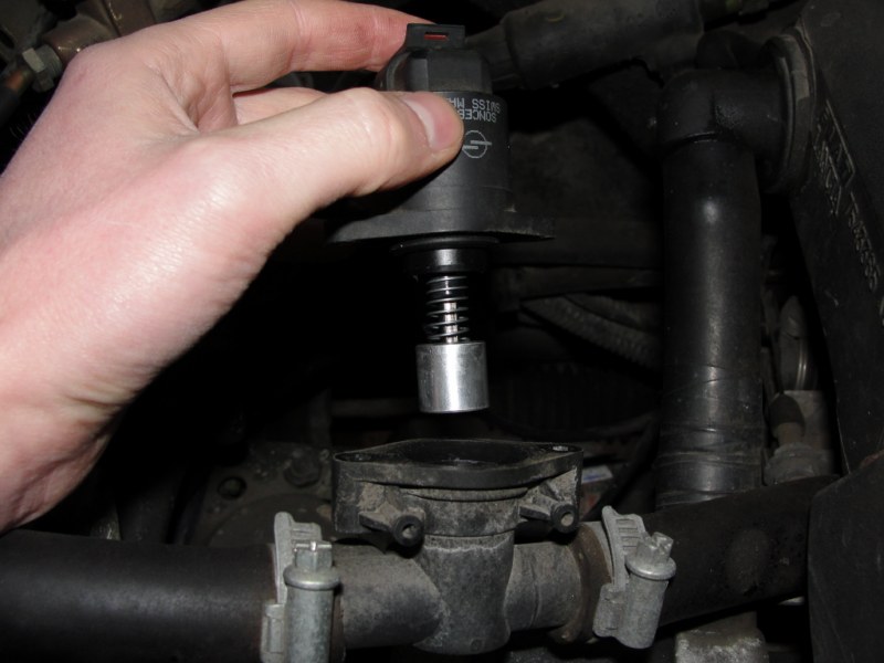

Dzisiaj odkryłem co tak zawsze wibrowało mi pod maską przy podłączaniu akumulatora. Zawsze tak miałem że jak zapinałem klemy to po 3 sekundach słychaĆ takie BZZZZ... przez chwilkę. To Krokowiec od instalacji LPG który widaĆ na zdjęciu. Z ciekawości wyciągnąłem krokowiec z obudowy i ponownie zrobiłem resecik akumulatora, po czym po 3 sek krokowiec wystrzelił, czyli ten srebrny walec ze sprężynką wyskoczył jak z procy. Po włożeniu go z powrotem nie mieścił się do gniazda. Musiałem na siłę go przytrzymywaĆ i ponownie restartowaĆ aku przy czym dzięki wibracjom krokowca udało mi się go schować do środka. Nie wiem o co chodzi, i czemu On tak zawsze mi wibruje. Boje się że mogłem go uszkodzić, tak na siłę wpychając, choĆ auto działa na LPG normalnie. Ciekawi mnie też czy może byĆ to przyczyna uciekającego prądu na postoju
Pewnie masz nieprawidłowo podłączone zasilanie komputerka instalacji gazowej. Nieprawidłowo w sensie permanentnie, bezpośrednio z akumulatora, a nie ,,po stacyjce". Po włączeniu zasilania komputerka gazowego ustawia on aktuator w zaplanowaną pozycję i dlatego te warczenia.

Tak mam kabelki zasilania na klemach akumulatora. Czy to może powodowaĆ wyładowanie akumulatora?????? hmm.gif
Wszystko prawidłowo:
- po właczeniu zasilania stałego krokowy ustawia się w pozycji zamknietej (0 kroków i od tej pozycji sterownik liczy kroki w czasie pracy)
- po właczeniu stacyjki ustawia się w pozycji PWAmin.
Podczas ww. procedur krokowiec warczy. Jesli nie, to się z kleszczył tłoczek w gnieździe (99% przypadków, pomaga chwilowe odłaczenie zasilania), zepsuł silniczek lub nie ma sterowania.
Może , ale tylko amperomierz prawdę Ci powie.
