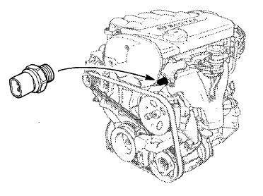

Do tematu wygląda że dziura rzeczywiście w skraplaczu. Do tego cały czas zegar temperatury silnika nie działa:/ Ma ktoś może fotkę w którym miejscu w silniku z16se znajduje się czujnik temperatury silnika. Ponoć jest jeden i daje tez sygnał na zegary. Będę wdzięczny za fotkę i jakąś podpowiedź jak się do niego dobrac.
Tak, jest jeden i jego sygnał jest używany w module chłodzenia, sterowniku silnika i na zegarach.
Ale statystycznie patrząc to czujnik będzie u ciebie OK, a problem najpradopodobniej tkwi w zawilgoconych /zgnitych przewodach przy złączce modułu chłodzenia.
Oczywiście samego czujnika wykluczyć nie można...
