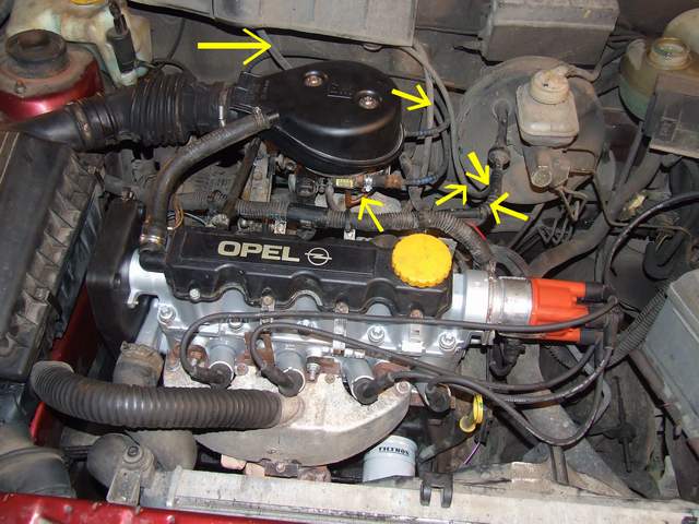

Sprawdź wężyki podciśnienia, czy są całe i żaden nie spadł.

do sprawdzeniea tych dwoch punktow potrzebowal bym dokladniejszej podpowiedzidzi
- ktore to sa wezyki podcisnienia,
