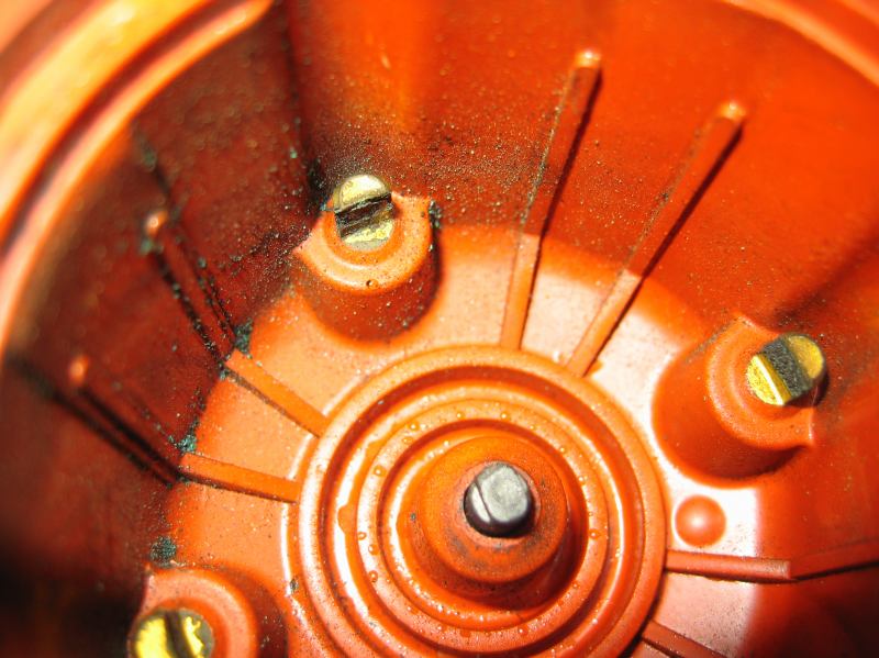

Ponieważ w ostatnich dniach znów miałem problem z odpaleniem Asterki, dziś postanowiłem rozebrać rozdzielacz zapłonu i kopułka wygląda tak:
[image]http://forum.autokacik.pl/files/283361451-IMG_7104.jpeg[/image]
Styki wyczyściłem jak tylko się dało, ale nadal widać wżery na powierzchni. Czy to już czas na wymianę???? Generalnie nie zauważyłem żadnej nierównomiernej pracy silnika (pomijam pierwsze kilkadziesiąt sekund po uruchomieniu).

Ojojoj, ale trypel. Ja bym to natychmiast wymienił łącznie z palcem.
Do wymiany no.gif Pamiętaj kupuj markową ==> bosch ,beru ,bremi ok.gif żadnych EPS i innych włoskich wynalazków sick.gif .Do kompletu kup palec ,koszt kompletu 50-80zł .
Jest cacy, nie ma co wymieniać. Przyjrzyj się lepiej przewodom WN.
Ja kiedys mialem problemy z duszeniem auta w wilgotne dni po deszczu - winna byla kopulka ktora wygladala 5 razy gorzej niz twoja. Jako ciekawostke ci powiem ze jak jezdzilem uno to z ciekawosci raz zerknalem na kopulke... wzery byly takie ze po przejechaniu papierem sciernym styki "skrocily" sie o 80% zeby.GIF a ze nie mialem innej to zamontowalem ta przeczyszczona i auto jezdzilo bez problemu (po wymianie na nowa nie odnotowalem jakiejs znaczacej roznicy).
Wez kable zaplonowe do domu, poloz przy grzejniku. Moze ktorys jest pekniety i zebrala sie w nim wilgoc.

generalnie i kopułkę i kable umyłem, wyczyściłem i wygrzałem na kaloryferze. Szukałem jakiegoś info o kopułce bo wydawało mi się, że moja jest nie za ciekawa, ale skoro mówicie, że jest ok to na razie się wstrzymam z zakupem. Co do kabli to też szukałem ale z lepszych firm (IMHO) są tylko na alledrogo kabelki NGK. Pozostałych - Sentech, Janmor, Hart - forum raczej nie poleca. Znalazłem jeszcze kabelki firmy KRAFT ale nie mają tych metalowych końcówek i nie bardzo wiem jaka jest ich jakość. Zaraz idę montować graty i próba ognia.
EDIT: no i doopa - niby chciał a nie mógł. Aku znów się ładuje
Przewody wyglądają całkiem dobrze - oporności od 4,08kOhm do 9,34kOhm. Powierzchnia częściowo wygląda na popękaną powłokę lakieru izolacyjnego (te bliżej silnika, gdzie miał na nie wpływ olej) a częściowo na funkiel nówki. Pozostaje próba spryskiwacza ale aktualnie nie mam czym pryskać (rozmraża się smile.gif)

Podepnę się pod temat smile.gif U mnie kopułka wyglądała podobnie i zmieniłem tak dla pewności przed zimą, na początek sprzedawca zaproponował mi firmę hart bo ponoć różnica miała być znaczna, zamontowałem ją ale okazało się że kable WN zsuwają się z kopułki icon_eek.gif poirytowany tym zjawiskiem postanowiłem zdecydować się na firmę BOSCH dałem ok 45 zł + palec BERU.

Myślałem ogólnie o kablach Boscha, ewentualnie NGK. Dzisiaj zrobiłem test spryskiwaczem i wszystko w porządku. Pytanie, czy uznać, że bez względu na wzgląd nadszedł czas wymiany i wymienić, czy zostawić bo są nadal "dobre"???
Generalnie dzisiaj auto odpaliło i dalej nie wiem co jest przyczyną nieodpalania na dużym mrozie. Dzisiaj ruszyłem tylko czujnik temperatury do kompa (przy temperaturze zewnętrznej ok. -10'C oporność czujnika wynosiła ok. -8-10kOhm - niestety padł miernik więc nie wiem czy pomiar był poprawny). Auto odpaliło za pierwszym razem. Dolałem do pełna benzynki ale z innej stacji + 0,25 denaturatu. Zobaczymy co będzie jutro rano.
