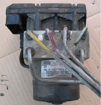

Witam,
Czy ktoś może wie czy bravo 1.6 100 16V GT 99 rok było wyposażone w abs ?
Jak to sprawdzić ewentualnie ?
Bo albo nie mam albo nie działa.
> Witam,
> abs ?
Otwórz maskę i zobacz czy jest pompa abs.
A ta pompa powinna być gdzieś w okolicach serwa ?
Tak, mniej więcej pod zbiorniczkiem płynu wspomagania kiery.
wygląda mniej więcej tak
