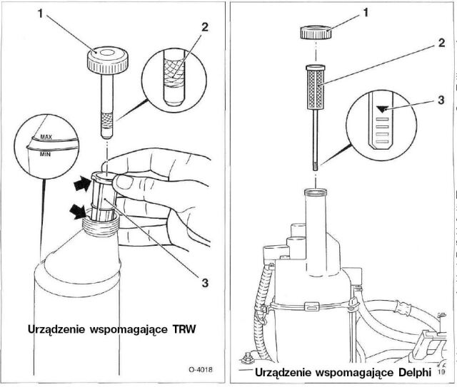

A jaki masz kształt zbiorniczka: okrągły (TRW) czy wieloboczny (Delphi)?
Ja mam TRW i płyn żółto-zielony, może to cię nakieruje, może te firmy stosują swoje preferencje co do płynu?
Pozdr.
IMO Delphi, ale sam upewnij się po korku. Jeśli Delphi to pewnie jest czerwony płyn, ale niech się wypowiedzą właściciele takiego, czy to reguła.
Pozdr.
