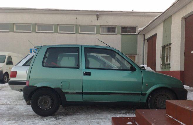

no i wszystko juz jasne w tym temacie ponieważ pojechałem na kanał i oglądałem spód a więc sprężyny są czerwone a amory BILSTEIN VNE-4483 także wydaje mi się ze raczej ze sprzedaza nie bedzie problemu jak ktos zainteresowany to proszę dac cynk grinser006.gif
autko teraz na nich wygląda tak:

przeciez to sa seryjne B4, chcesz miec wyzej to wymien sprezyny i zostaw te amory co sa. 893goodvibes.gif
A ze sprężynami, jak chcesz mieć seryjny samochód, też nie kombinowałbym, tylko kupił seryjne. Jak chcesz trochę niżej to weź od Sportinga.
