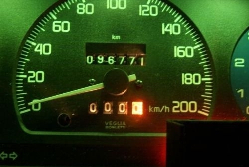

Licznik mk2 i żarówka...
Do czego ta żarówka zaznaczona na obrazku?
Zmieniłem licznik i w nowym jest ta żarówka, ale świeciłem latarką i nic nie było widać na cyferblacie hmm.gif
Do podświetlenia szybkościomierza a szczególnie licznik dzienny ten dolny. jak się nie mylę tam jest żaróweczka 2W.
O! to u mnie chyba ona spalona jest hmm.gif muszę zerknąć
Nawet jak jest dobra to jest tam ciemno rotfl.gif Chodzi o licznik dzienny.
> Nawet jak jest dobra to jest tam ciemno Chodzi o licznik dzienny.
Byłem przed chwiłą w garażu i licznik dzienny jest podświetlony ale b. słabo . a tam ma być 2W a ja chyba mam 1.2W bo zmieniałem . no i na zielono podświetla.>>>
to chyba mam złą, bo w ogóle nie widać nocy...
> świeciłem też w to miejsce latarką, ale też nic nie widziałem
Podświecanie latarką nic nie da >>> bo tam nie ma ikonki>>tylko światło (ta żaróweczka) oświetla komorę całego szybkościomierza >>>>
świeciłem w nocy więc cokolwiek powinno być widać
Ja mam 2W a i tak to nie jest to co powinno być...
Tak , nie świeci to rewelacyjnie >>>ale jak "patre" pisze że nic nie ma , to coś jest nie tak ?
czy powalczyłeś coś z tym podświetleniem licznika dzienniego????
wsadziłem żarówkę 1,2W i w nocy z nosem na szybce licznika trzeba czytać przebieg... tam powinna być żarówka co najmniej 3W...
3W jest większa i nie wejdzie w małą oprawkę.
owszem są żaróweczki 3 oraz 5W stosowane jako pozycyjne z przodu lub podświetlenie rejestracji i one są większe - typ W5W. ale w zegarach jest też żaróweczka 3W jako kontrolka ładowania i ona ma rozmiary tych 1,2W... 30.GIF
Ja mam założną 1.2 W i efekt jak na zdjęciu.
Ale ten zielony filtr masz wywalony ? Może ten filtr tak tłumi te światło screwy.gif
> światło
tak filtr mam wywalony
