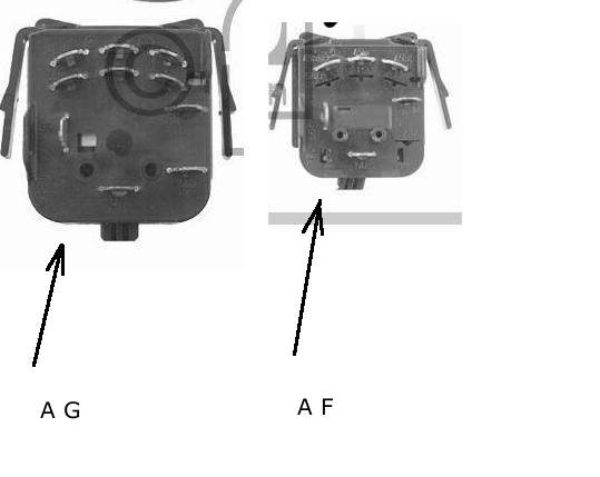

Astra G ta sama manetka co w F
> tak ze uzywana mozesz brac
no właśnie jak to jest, w numery OE są różne a ZTCP zewnętrznie różnią się grubością tej części "stykowej", jeden i drugi można stosować zamiennie i np ten z F-ki wejdzie do G? czy trzeba przeprowadzać "tuning"?
jeszcze zdjęcie obu z katalogu Febiego - widać że różnią się również obsadzeniem styków hmm.gif
brat
