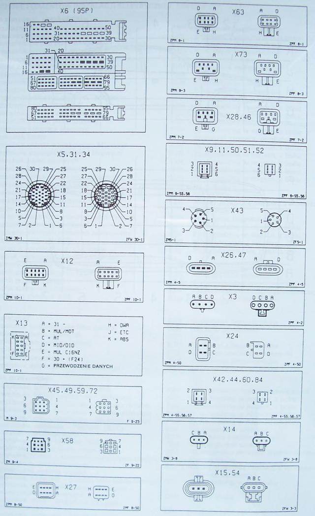

Numeracji nikt Ci nie poda, bo nie raz już okazało się, że numeracja ze schematu nijak ma się do rzeczywistości. Trzeba szukać po kolorach kabli niestety...
Tu masz schemat: KLIK
A tu obrazek złącza (pierwsze od góry z lewej) :
wszystko by było świetnie jak by nie to że w czytaniu schematów jestem zielony sciana.gif ale może jakoś sobie poradzę .. oby ...
czyli tak: patrzę za skrzynka bezpieczników jaki kabel wychodzi z danego pinu .. szukam w schematach złącza X6 i tam wyszukuje kolor kabla ??
dobrze rozumuję ??
EDIT: plus przed bezpiecznikiem jest u góry czy na dole w skrzynce bezpieczników ??
już rozebrałem conieco, popatrzyłem w złącze X6 i mam pytanie:
czy ze złącza X6 wychodzi tylko kabel plusowy ??
> chodzi o elektryczne szyby jak narazie
No wg mnie raczej tylko "plusy" tam są. Masa jest brana spod śruby gdzieś na nadwoziu. A jak jest inaczej to niech mnie ktoś poprawi zlosnik.gif
> poprawi
jeszcze jedno pytanko. oprócz plusa i minusa (branego ze złącza) resztę się do kupy wszystko spina (prawe z lewym) ??
wiecie może jakiego koloru jest + od sterowania lusterkami ??
do ogrzewania lusterek (prawdopodobnie do przekaźnika) idzie czarny przewód, w złączu X6 jest wolnych czarnych przewodów 3, mam strzelać który jest z przekaźnika ?
Sprawdz przewody "na przejscie" od gniazda przekaznika do pinów w X6 i się wyjaśni. Czarny bedzie plusem "po stacyjce" przepięty przez bezpiecznik nr 7. Plus do lusterek jest wlasnie "po stacyjce".
