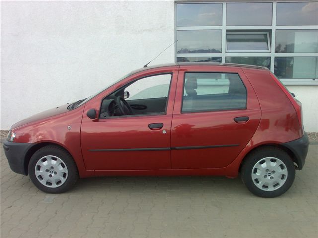

Całe auto:
> Spokojnie , ja od razu w wycescu machnąłem jeden zwój i jest gut .
> Pe es. mam LPG zbiorniczek i hak, więc obciążenie jest .
> Pozdrawiam
