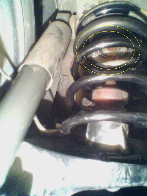

Na foto : 275810055-051104_174605.JPG

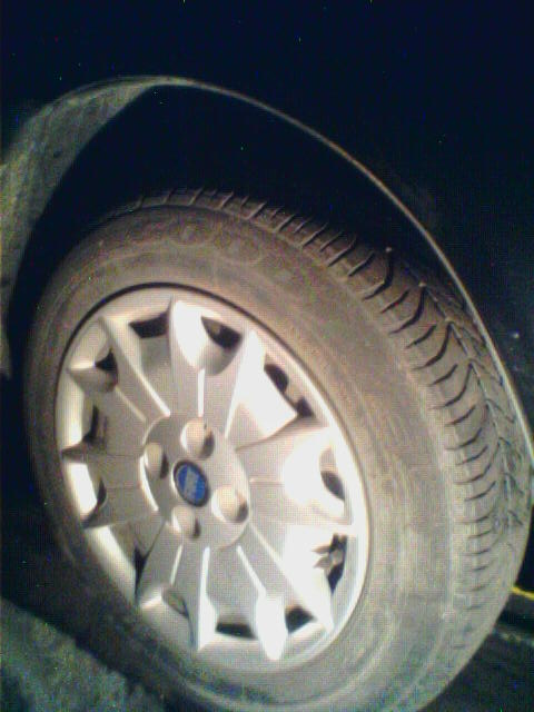

Po skróceniu przód i tył są identyczne....opona 14 do krawedzi nadkola na 4-palce zakrecony.gif
> nadkola na 4-palce

> To w sumie ile uciąłes? Pełen zwój, zeby zrównać z oryginałem z punto
> licząt tylko na grubość druta, czy zostawiłeś dłuższy + większa
> grubość?
Zostawiłem wiecej wyzej pisałem,a od hgt to jeszcze wyzej i auto poprostu nie poszło w dół jak na oryginalnych wink.gif
> Bo jak sam widziałes HGT ma grybszy drut, jednak jest krótsza
> spręzyna. Auto stoi tak samo, ale jest twardziej.

> Nie nie wyglada az tak....wczoraj przesadziłem trochę z porównania do
> Renaulta 12
> nadkola na 4-palce

Przecież on nie stoi wyżej niż nowy boje_sie.gifwiec o co chodzi.Musze zrobic fotke bow.gifto sie przekonacie waytogo.gif

Bo boje_sie.gifma jeden zwój wiecej hahaha.gifnie mylic ze zwojem
