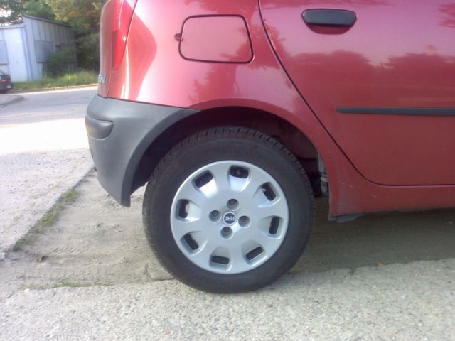

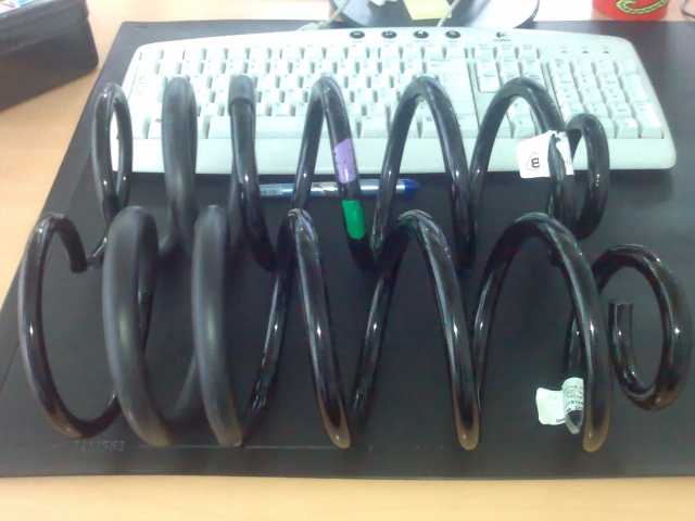

Zawieszenie +70mm
Czyli wóz drabiniasty posiadasz;)
> No to własnie nie bedzie...czytaj wyzej...testowałem i nic
> niepokojącego.
> Zaczeło własnie sie dziac cos nie tak na starych sprezynach . ..
> Nie wiem dlaczego twardsze zawieszenie miało by powodowac
> zarzucanie???Raczej poprawę przyczepnosci.
> Przecież on nie stoi wyżej niż nowy wiec o co chodzi.Musze zrobic
> fotke to sie przekonacie
Chyba jednak wyżej, a liczy się nie tylko twardość a bardziej podwyższenie środka ciążkości samochodu
> Ciekawe co na to amorki
Wóz nie wóz ale jezdzi sie swietnie,amorki od hgt wiec zobaczymy jak długo pociągną(gwarancja 2lata albo 20kkm)

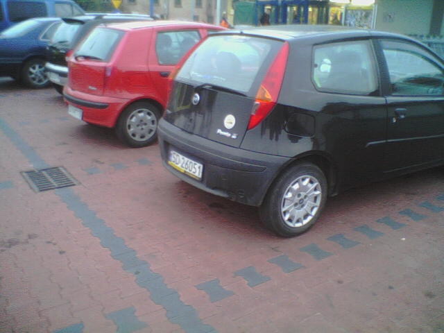

A wyglada tak wink.gif(oczywiscie jesli widziałes wczesniej zlosnik.gifto zobaczysz róznicę biglaugh.gif275815054-051105_140439.jpg275815054-051105_140453.jpg275815054-051105_152505.jpg
Na tych fotkach, nie wygląda to źle, wręcz przeciwnie - fajnie się prezentuje na tle M1 w Czeladzi i czerwonego boje_sie.gifzlosnik.gifwaytogo.gif

claps.gifza spostrzegawczosc

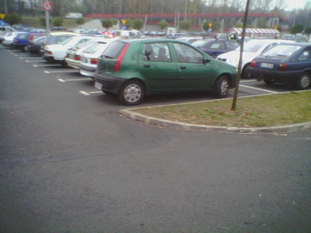

Widzisz Marcin bo ty najwiecej ostatnio przygladałes sie na spocie temu zawieszeniu......wygladem nie odbiega zbyt bardzo wink.gifale jest wyżej pupa.gifszczególnie widac to na 4d (fotka ostatnia)koła również 14"

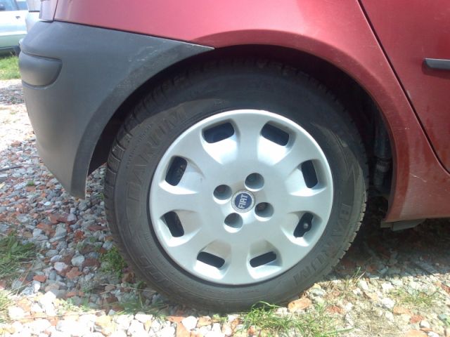

Witam.
....i stało się...założyłem sprężyny od Palio.
W zeszłym roku jadąc na wakacje z dwójką dzieci i załadowanym bagażnikiem Punciak tak mi "dobijał"że złapałem gumę i to mnie skłoniło do wymiany sprężyn na oryginalne używane z 2006r.Pół roku jazdy na nich i znów dobijał...więc zdecydowałem się na Paliowskie.
....i powiem tak ..dla mnie rewelacja...samochód jest stabilniejszy,nie buja,nie faluje,jest sztywny i dobrze trzyma się drogi,i co najważniejsze nie "dobija"
Dodam jeszcze że zmieniłem amorki przód na gazowe i też się podniósł
tył przód
> Witam.
> Paliowskie.
> wygląda to tak(fotki w załączniku)
> CitiMatic
> ]tył[/url] ]przód[/url]

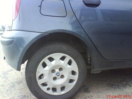

a ja mam -60 i jade z laska i z dwoma rubymi kumplami i nic mi sie nie dzieje
jeździsz juz od 2 lat tak (zakładam ze nadal na takim wysokim zawiasie) powiedz jak zniosły to amorki?
Jeżdzę od 27.06.07 jak to zniosą amorki to za krótko żeby cokolwiek stwierdzić.... pożyjemy zobaczymy
imho nie wygląda to za ładnie oslabiony.gif nie lepiej byłoby włożyć sprężyny od hgt/van - też by się podniósł ,ale nie jak terenowiec ok.gif
> imho nie wygląda to za ładnie nie lepiej byłoby włożyć sprężyny od
A skracałeś springi troszkę, czy w orginale je zamontowałeś?
Bo jateż w boje_sie.gif montowałem paliowe, ale skracałem troszkę i nie wyszedł aż taka terenówka, a sztywno, twardo i stabilnie jest waytogo.gif
> Bo jateż w montowałem paliowe, ale skracałem troszkę i nie wyszedł
Ja skróciłem 1zwój i 4cm
Dodam jeszcze że fotki były robione przy pustym bagażniku ....a i nie posiadam LPG
Trzeba było założyć twardsze sprężny... jazda w zakrętach to musi być wyzwanie
Pozdro

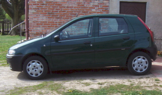

Skoro juz odgrzaliscie tego starego, smierdzacego kotleta (czyt.watek) to i ja sie przylacze do dyskusji.
Tez mam palio springi i jak widac na foto wyglada to normalnie i zachowuje sie na drodze normalnie.
A co kto lubi, niektorzy maja potrzebe obnizac, inni podwyzac, wiec nie wiem w czym macie problem niewiem.gif

Pyt.1 Do którego konkretnie modelu Palio są te sprężyny ?
Jak się mają cenowo do typowych do Punto 2?
Pyt.2 Czy są spręzyny z tych "twardszych" , które nadają sie do Punto 2 bez konieczności dopasowywania ?
Pozdr Jarry
po FL
1/2 ceny
tak sprężyny od HGT/VAN
Proponuję wrzucić do manuali tą relację - a do CityMatica prośba : gdybyś mógł jeszcze podać więcej szczegółów na obrazkach, np. jakieś wymiary obrabianej sprężyny.
Czy po odcięciu zwoja sprężyna pozostaje dłuższa od oryginalnej
I który koniec się skraca?(sorry jeśli to głupie pytanie )
Czy montaż można wykonać bez specjalistycznych narzędzi (typu ścisk do sprężyn)?
Pozdrowienia!
> Bardzo mi się ten pomysł podoba- niebawem dołączę do klubu
> do sprężyn)?
> Pozdrowienia!
Skracamy ten grubszy koniec- dół sprężyny, a montaż bez ścisku, przynajmniej ja tak zrobiłem i jak dla mnie jest rewelacja- samochód nier wygląda jak motorówka, a do off-road'a też mu brakuje jeszcze zlosnik.gif .
Pozdrawiam.
Nie zgadzam sie już wyjasniałem dlaczego
takie same jak w oryginale tylko grubszy drut
> Czy po odcięciu zwoju sprężyna pozostaje dłuższa od oryginalnej
tak
od strony o wiekszej średnicy
> do sprężyn)?
Do tylnych sprężyn nie potrzeba ścisku-wkłada sie je luźno po odkręceniu górnego mocowania amortyzatorów i uniesieniu tyłu auta

Dziś dzień przeróbki motorówki hehe.gifpalacz.gif Jestem ciekaw jak wyjdzie, zacznę od wsadzenia pełnej sprężyny i będę krzesać iskry i ciąć metal tuk.gif
> Dziś dzień przeróbki motorówki Jestem ciekaw jak wyjdzie, zacznę
> Pełna sie nie zmieści
Zmieściła się IThankYou.gif Narazie tak zostawiłem, może się ułoży. Jest różnica 1,5 cm pomiędzy przodem - taki lekki cross country ale jak siądą 2 osoby to siada idealnie. Przejadę trochę kilometrów i zobaczę jak osiądzie. Sprężyny Praszka z IC za dobre pieniądze. Jutro wrzucę fotki ale jedzie się przyjemniej i nie haczę o leżących policjantów. waytogo.gif
Cross Country
> Zmieściła się
Pamiętaj o zakresie ruchu amortyzatora w górę bo inaczej go uszkodzisz crazy.gif
> uszkodzisz
Zaraz wjadę na ścieżkę diagnostyczną i sprawdzę działanie amotyzatorów po modyfikacji.
Edit: Już po sprawdzeniu sprawności amorków - 57% 57% co do skoku amortyzatora nikt nie potrafi mi odpowiedzieć konkretnie czy jest ok. Myślę że poczekam z 1500 km i zobaczę czy opadnie trochę tyłek. Po ostatnich nowych sprężynach po ok 1000 km opadł o dobry centymentr jak nie więcej. W razie czego wymienię amorki jak się spie... tzn. jak odmówią posługi - są od nowości.
Przed Cross Country
Z fotki widać ze ..........kapkę za wysoko -na pewno przekroczyłeś zakres amortyzatora oslabiony.gif
Trzeba jednak to skrócić pamiętaj ze Palio-wska ma grubszy drut i to już seryjna wysokość dużo daje w utwardzeniu zawieszenia wink.gif
Skróć te amorki, jak ustawisz na nominalną wysokość puntka to i tak nie ugniesz ich żeby znacznie siadły, a amorki będą pracowały znacznie lepiej - szkoda amorków, środek ciężkości będzie niżej, autko będzie się lepiej prowadziło.
U mnie sprawność grubo ponad 60% na obu, a rok wcześniej na oryginalnych sprężynach miałem niewiele ponad 50%.
Dziś skracam, nie wiem jeszcze czy cały zwój czy jakieś 3/4. Boję się że znowu mi tył opadnie i się rant.gif
Spokojnie , ja od razu w wycescu machnąłem jeden zwój i jest gut waytogo.gif .
Pe es. mam LPG zbiorniczek i hak, więc obciążenie jest waytogo.gif.
