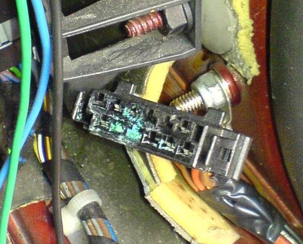

Sorki za milczenie przez cały tydzień ale dopiero dziś miałem czas aby zająć się samochodem. Po zdjęciu prawej osłony progu oraz schowka uzyskałem dobry dostęp do instalacji. Sterownik silnika wraz z przyległościami okazał się być wzorem czystości i suchości, czego nie można powiedzieć o luźnej wtyczce, która schowana była pod wykładziną wygłuszającą poniżej sterownika. Wilgoć w połączeniu z utlenieniem konektorów spowodowała na tyle dużą upływność prądu, że słychać było "syczenie" połączone z zapachem spalenizny - sama wtyczka była wyraźnie ciepła... Po rozebraniu i oczyszczeniu poszczególnych konektorów, trzy z nich nie nadawały się do ponownego montażu. Skończyło się na obcięciu i zaizolowaniu części przewodów. Wygląd samej wtyczki po powierzchownym oczyszczeniu ale przed demontażem w załączonym w pliku... Pozdrawiam i polecam okresową kontrolę niewykorzystywanych wtyczkek!
