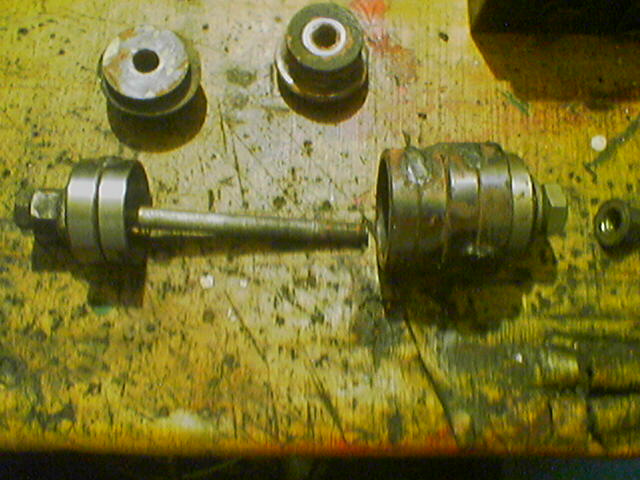

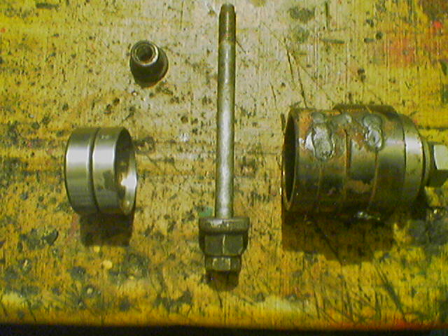

- oczyszczamy otwory - gniazda poduszek i montujemy nowe i tu pojawia się problem jak je wcisnąć ???? - w tym celu konstruujemy "wciskacz" ( foto)
troche prymitywny ale za to jak skuteczny , dzieki temu urzadzeniu zakładamy ( wciskamy ) nowe poduszki ---- wchodzą jak w masło grinser006.gif

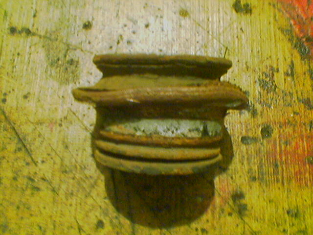

Stara poduszka - total szrot...:
czas operacji łacznie z wymyślaniem wciskacz ok 2,45 godz ( a w serwisie powiedzieli mi : " cały dzień i 500 pln " )
wciskacz cd
stara poducha przednia --- total szrotttttt

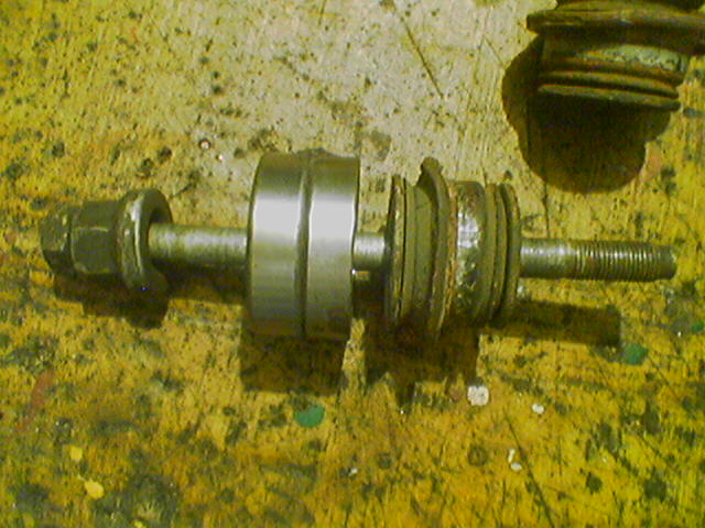

wciskacz cd ---- jako główny element wykorzystałem śrubę od wahacza i stare bieżnie łożysk grinser006.gif

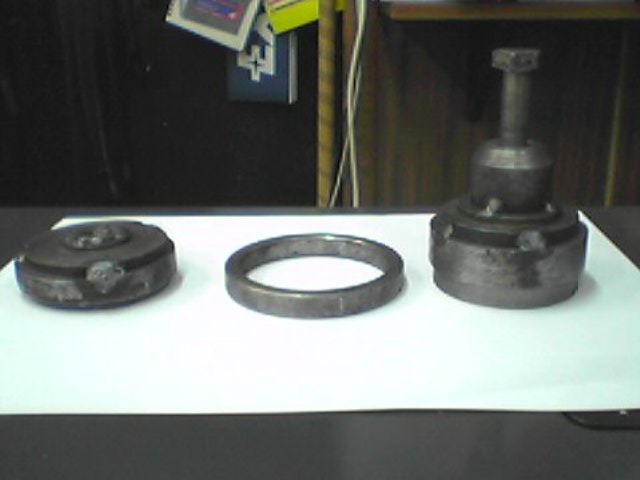

No widzę ....ale mam pomysł bo przy wahaczu w naszych kropkach jest też taka "guma" i ją wyjąc to mozna zmiszczyc to zeliwo a ono jest kruche i cienkie.A pomysł z tą "spawaną wieżą pierscieni łozysk"podsunął mi pewien pomysł claps.gif275815250-wahacz3.jpg
> dokladnie te tuleje trzeba tak wycisnać i potem wcisnąć
No tak ale" Tym" urządzonkiem można to zrobic bezpiecznie i łatwo no i oczywiscie nie tylko w kropkach biglaugh.gif

zużyłem prawie wszystkie bieżnie jakie znalazłem w warsztacie ( niektóre były nowe ale made in czechoslovakai) te spawy to też nie jest kunst ale tylko miały się trzymać kupy .
Domyślam się ale musisz zastosować mniejszą średnicę grinser006.gifgrinser006.gif20.GIF
