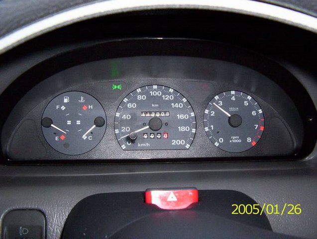

Pierwsze pytanko co moglo sie popsuc i jak to naprawic bo na liczniku nie swieci mi sie kontrolka od zapalonych swiatel.
Po 2 to mam problem ze wskaznikiem temp plynu chlodzacego tzn podnosi sie do wysokosci pierwszej pojedynczej kreski i tyle wentylator zalacza sie wiec temp silnika jest wyzsza niz ta pokazana przez wskaznik co z tym zrobic??
taki mam licznik:
Tutaj widać licznik od tyłu - trzeba wymienić żaróweczkę bezcokołową

Na pokazanym liczniku kontrolka się świeci - wykręcasz go (dwa imbusy,bodaj 3ki) i z tyłu wykręcasz plastik taki mały w celu wymiany żarówki weń wetkniętej zeby.GIF
