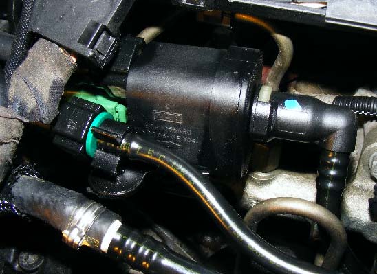

a to jest na przewodzie paliwowym przed filtrem
(po jakimś czasie na włączonym zapłonie robi się ciepłe)
Nie kojarzę tego co pokazałeś. U mnie chyba jest inny filtr paliwa. Może zadaj pytanie w klubie cytrynki - tam więcej ludzi zagląda, to coś poradzą. W każdym razie, po przekręceniu kluczyka, pompa paliwa w zbiorniku powinna cichutko zabuczeć - pompuje wtedy paliwo do pompy wysokiego ciśnienia, kontrolki gasną (pompa również się ucisza) i silnik jest gotowy do uruchomienia. Ja również przerabiałem wymianę pompy w moim Picasso. Nie siadła całkiem, ale głośno burczała przez cały czas i bałem się, że stanie całkiem w najmniej spodziewanym momencie. Wymieniłem więc profilaktycznie na oryginalnego Boscha (kompletna pompa z koszem i pływakiem kosztowała mnie ok.5 stówek) i mam spokój, a pompka pracuje cichutko. Ogólnie pompy paliwa w Picasso nie są najwyższych lotów, o czym można się przekonać czytając forum cytrynki, gdzie co jakiś czas ktoś boryka się z tym problemem. Ponieważ wymiana w Picasso jest dość mocno utrudniona, bo nie ma dostępu pod siedzeniem tylko trzeba zdejmować zbiornik paliwa, więc w razie czego polecam zakup markowej pompy. Na Allegro można kupić chińszczyznę za grosze, ale te pompy są miernej jakości.
1.podgrzewacz paliwa w filtrze wersja na zimne kraje...
2. Wlacz na zaplon i sluchaj powinno byc slychac pracujaca pompe przed zapaleniem auta po kilku sekundach pompa powinna sie wylaczyc z reguly jest to chwile po zgasnieciu lampki informujacej o grzaniu swiec.

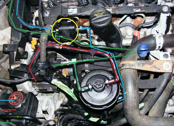

to coś takiego
albo czujnik przepływu albo podgrzewacz przepływowy
niebieski paliwo z pompy
zielony powrót
czerwony zasilanie pompy WC
a czy jest jakiś sterownik pompy paliwa czy sterowane jest z komputera silnika
znajomy miał podobny problem ale w C5 to wymienili mu jakis mały sterownik pompy
zadaje to pytanie bo zastanawia mnie brak napięcia na bezpieczniku pompy paliwa?

omowienie silnika HDi poprzedniej generacji jest na tym forum -> Klub Peugeota w postach kolegi Lusnia49 poszukaj moze cos znajdziesz co Cie bedzie interesowalo.

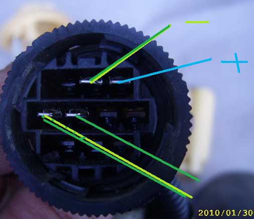

doodam schemat kostki może się komuś przyda
schemat połączeń w kostce
np do awaryjnego zasilania pompy lub do testu
Niebieski + pompy
żółto-zielony gruby- pompy
zielony wskaźnik poziomu
żółto-zielony masa wskaźnika
piny wskaźnika śą w środku kostki
