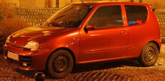

Ja miałem felgi 5 cali i opony 155/65/14 i wszystko działo p&p bez przycierania
W załaczniku foto na opnakach 155/65/14
to już wiem dzięki koledzy smile.gif to albo 155/65 albo 165/65 smile.gif bede zakładac smile.gif
