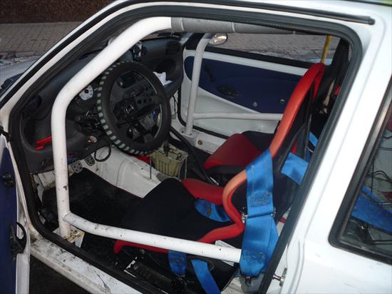

Nie powinieneś miec problemów. Mocowania dolne do podpory powinny byc skręcone i zespawane, ale jak do KJS-ów to nie powinni sie czepiac.

Raczej do kjs moze czechy odwiedze ale to jeszcze nie jest pewne tylko czy ten palak moze isc tak daleko od slupka przedniej szyby

no własnie też zwróciłem uwagę, że klatka jest mocno oddalona od przednich słupków, w załączniku J chyba coś kiedyś czytałem o tym, powinieneś zajrzeć i poczytać, bo myślę, że odległość od słupków musi być tam jakoś określona...

ta kaltka wyglada jakby była po dzownie i ktoś ja skrócił o dobre 10 centymatrów.. pokaz tył

tak, wygląda jak po dzwonie.
Poza tym ta klatka jest zapożyczona z malucha. Nie przejdzie BK w żadnym poważnym automobilklubie. W dodatku albo aparat był na prawdę kiepski albo jest krzywa.

Nie chodziło o to, żeby do montażu nie ciąć dechy? Kiedyś na hodze czytałem opis klatki i gostek w jej opisie dał, że do montażu nie trzeba ciąć dechy i tak sobie skojarzyłem.

Pokrętne tłumaczenie. Klatka ma być zgodna z załącznikiem "J" i koniec. Widziałem już taką rzeźbę jak przekładka klatki z malucha do SC. Da się to (niestety) zrobić i sporo takich wynalazków jeździ. Ostatnio w Automobilklubie Polskim i w Tomaszowskim bardzo coraz bardziej zwracają uwagę na sposób montowania klatki i takie coś jak na zdjęciach nie zostanie dopuszczone do startu w tych klubach. Nie wiem jak w innych. Klatka moim zdaniem jest zrobiona kiepsko.

kaluza mial chyba taka skrecana, ale nie odstawala tyle od dechy i szla zaraz przy slupkach

ja wole wyciac kawalek deski a miec daleko rury od nóg

Wielkie dzieki za odpowiedz auto wraca do warsztatu tam gdzie byla klatka wspawana

i niech zrobią podpory jak w załaczniku j

Na twoim miejscu bym się zastanowił. Ktoś kto to wyspawał ewidentnie nie wie o isnieniu zał. J

klatka jest juz poprawiana zobaczymy jak to bedzie po poprawkach zamieszcze zdjecia
