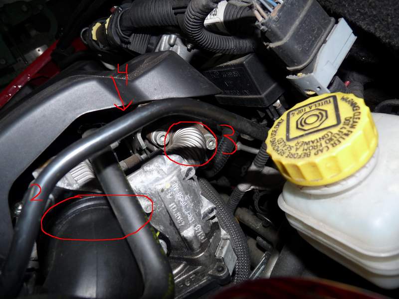

moze jakies foto gdzie tego szukac i jak sie zabrać swieca.gif?

Porobilem przed chwila foto co jest do czego.
1. Tu sie wszystko zaczyna, to jest ta rurka, o ktorej wczesniej pisalem. Nia ida spaliny do EGR'a.
2. W srodku jest klapa gaszaca. Trzeba odkrecic czarna rure dolotowa aby wyczyscic klape. Jak to zrobic jest w manualu o IC.
3. O tej rurce pisal Jian
4. Tam jest EGR, zeby sie dobrac do niego trzeba zdjac gorna oslone silnika.

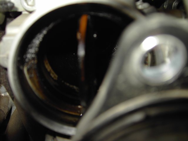

tak to wyglądało :
