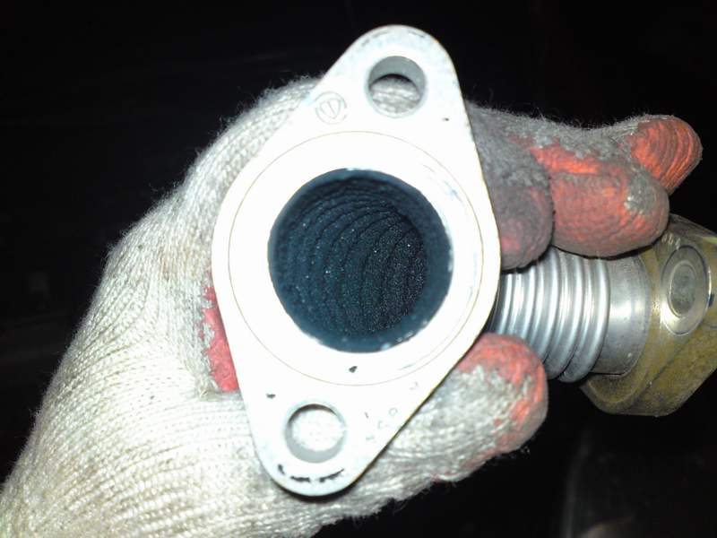

rozebrałem egr , niestety nie mogę odczepić wtyki od elektrozaworu , cała popękała ( gówniany plastik ) , nie wiem czy będzie to funkcjonowac , bynajmniej egr zawalony , jednak przesuwa się bez problemów , także nagar w nim zebrany wątpie ,że ma na to wpływ , potem dam foto z relacji i fr moge zrobić ok.gif
Nie wiem czy to perspektywa fotki ale rurka wyglada na mocno zawaloną. Wyczysc całą rurkę, zdejmij dolot do kolektora (klapę gaszącą) i to też DOKŁADNIE wyczyść. W egrze tez gnoj, problem palenia mogl być związany z wieszaniem się zaworu.
Pozdro

Raczej perspektywa z ta rurka. Az boje sie co u mnie bedzie, chociaz jak czyscilem dolot i klape przy okazji zmiany T i mycia IC, to duzo syfu nie bylo i bez problemu klapa sie domyla.

no staram sie , wyczyscilem co sie da , schna elementy , rura do egr cala wyczyszona , egr tez , boje sie jedynie o wtyczke bo pekla oslona i nie chce wyjsc , zobaczymy czy bedzie blad z tego powodu
> Pozdro

Rozebralem czesciowo dzis u siebie. Bylo mniej syfu niz u Ciebie. Jak bede mial wiecej czasu to wszystko wyczyszcze do polysku zlosnik.gif. Na razie wyczyscilem rurke, troche EGR i zalozylem blaszke.
> bede mial wiecej czasu to wszystko wyczyszcze do polysku . Na
fajne rekawiczki zlosnik.gif tez mam zapiepszony egr , bynajmniej u Ciebie widze ,ze zawor masz zamkniety ,a u mnie juz wtedy byl lekko uchylony ( popchniety do przodu ) ok.gif
jesli chodzi o puszke to mam z 2 scianek grinser006.gif bynajmniej miech i Cinek musi to jakos badziewie wylaczyc zlosnik.gif
