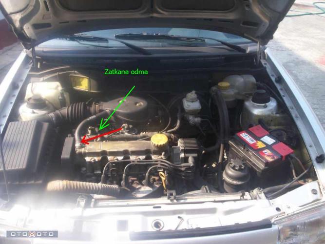

dziś czyściłem z syfu odmy. Przeczyściłem tę między pokrywą zaworów a puszką nad przepustnicą i jest OK. Druga z kolei była ta najcieńsza - idąca od pokrywy zaworów aż pod przepustnicę. O, ta wskazana zieloną strzałką:
Problem w tym że jest ona całkowicie zatkana w okolicy przepustnicy (na króćcu) - nie przepuszcza ani powietrza ani kawałka drutu...
1. Czy to prawidłowy stan? Może dopiero przy włączonym silniku się jakiś kanalik w przepustnicy otwiera?
2. Mam ostatnio sporo majonezu pod korkiem (żaliłem się na duże spalanie na benzynie) a wycieku dalej nie znalazłem. Czy majonez może być skutkiem zatkanej odmy?

Spróbuj igłą. W porównaniu do króćca, otworek w kolektorze jest bardzo malutki.
> bardzo malutki.
Udało mi się wczoraj przetkać. Z króćca wyciągnąłem coś co wyglądało jak drobnoziarniste zbite błoto, potem wężyk, strzykawka i zasysanie. W końcu puściło i odma jest drożna ok.gif
Ale skoro była zatkana czymś takim, to może przepustnica też jest czymś zawalona? Patrząc od góry nie widać niczego niepokojącego...
Druga rzecz: majonez. Duuuużo majonezu. Na tyle dużo że zawaliło tę grubszą odmę, idącą do puszki nad przepustnicą. Zawaliło też puszkę oraz wtryskiwacz. Skąd tyle tego? Przez tę małą zatkaną odmę? niewiem.gif
Od razu piszę: chłodziwa nie ubywa ani kropli. Termostat trzyma (ma 55 tys. przejechane) 88-90*C wg. wskaźnika typu 100. Mam LPG i na początku silnik pracuje na bogatej mieszance. Olej zmieniany regularnie. Skąd tyle majonezu w te mrozy?
EDIT: jeszcze jedna rzecz. Przetarła mi się niebieska rurka podciśnienia idąca od mechanizmu klapki w obudowie filtra do puszki nad przepustnicą. Ma to wpływ na majonez? Bo na jazdę to nie zauważyłem...
