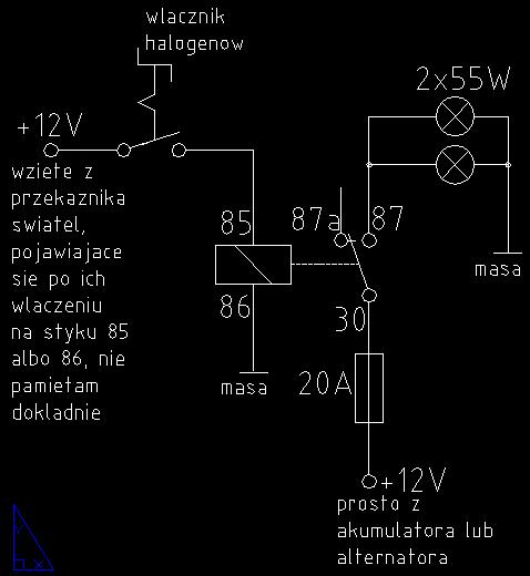

Jeśli nie ma instalacji na pokładzie, to najprościej byłoby zrobić samemu osobny obwód, wykorzystując oryginalny przycisk, jakiś standardowy przekaźnik samochodowy i oczywiście zabezpieczając odpowiednim bezpiecznikiem tongue.gifh:

Nie ma żadnej instalacji frown.gif Zdejmowałem zaślepkę pod przycisk nic, przekaźnika też nie ma, w skrzynce nie ma nawet gniazda w bezpieczniku ( bodajże z nr 17) odpowiadający za halogeny przednie. Może posiada ktoś fotę wtyczki która wchodzi w halogen. Przypomniało mi sie że mam jeszcze w kartonie trochę wiązki od kadzia pozostałej po wszczepianiu mida, może uda mi się coś znaleźć hehe.gif

dorobienie instalacji
schemat i przekaźnik
i przekaźnik
