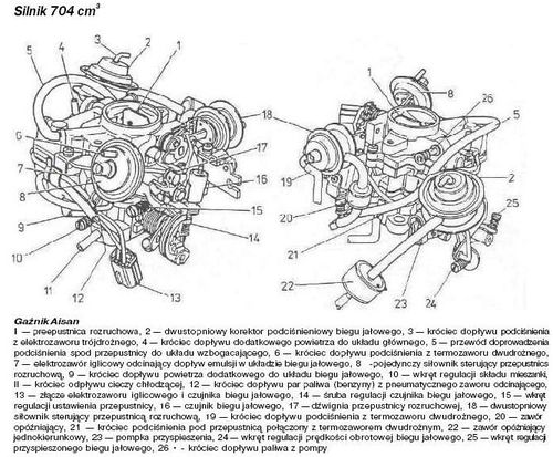

jak poznać gaznik w 700
zaczynam poszukiwania cienkiego może być 700 wiem ze lepiej kupić z gażnikiem polskim weber? chyba , a aunikac asian... tylko jak to wizualnie poznac ma ktoś jaies fotki jak to w silniku wyglada? czy jak?!
> czy jak?!
pelno wezykow podcisnienia w kolo niego i z kolanka nad nim doprowadzajacego powietrze od filtra powietrza tez wychodza 2 wezyki no i 3 kable sa do niego podlaczone. Teoretycznie od chyba 95 roku byly montowane aisany
edit:
tutaj masz aisana
http://moto.allegro.pl/item927877325_cinquecento_700_sprzedam_lub_zamienie.html
a tu normalny
http://photos04.otomoto.pl/photos/original/C11/50/56/C11505627_6.jpg
Jak otworzysz machę,to przy aisanie rzuca się w oczy milion wężyków ;

Witam smile.gif jak już koledzy wyżej pisali, multum wężyków to Aisan, jeżeli pod maską jest dużo miejsca to Fos lub Weber. Wymiana jest wykonalna i wszystko zależy od ceny gaźnika, cały zabieg waha się w cenie 150-400zł. Trzeba wymienić, gaźnik, linka gazu, dorobić trzeba uchwyt linki gazu, pokrywe gaźnika, gumowa rura łącząca gaźnik z puszką filtra powietrza, dobrze jest wymienić kolektor dolotowy lub pokombinować z zaślepieniem jednego otworu, zaślepić trzeba otwór w termostacie, w kolektorze i dobrze jest wywalić katalizator. Zabawy na jakieś 2-4h. Pozdrawiam
