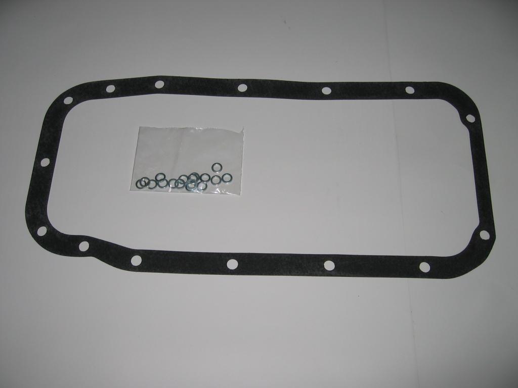

Do miski korkowa z metalowymi pierścieniami w miejscach, gdzie przechodzą śruby, aby zapobiec zbyt mocnemu skręceniu wink.gif

Pod miskę olejową występują gumowe lub korkowe lub też z tworzywa, którego nazwać nie potrafię i właśnie taką zastosowałem. Wszystkie uszczelki pod miskę muszą mieć metalowe podkładki, jak wymieniałem również użyłem DirkoElring i nie mam żadnych wycieków od jakiś 8kkm.

W uzupelnieniu wypowiedzi kolegi co do uszczelek miski olejowej: wystepowaly 3 rodzaje (w zasadzie 4) w zaleznosci od wykonania miski:
-uszczelka korkowa (miska jednoczesciowa),
-uszczelka gumowa (miska jednoczesciowa),
-dwie uszczelki korkowe (miska dwuczesciowa z tzw"przekladka", czyli odrzutnikiem oleju),
-uszczelka gumowa nakladana na krawedz odrzutnika oleju (miska dwuczesciowa, jak wyzej).
