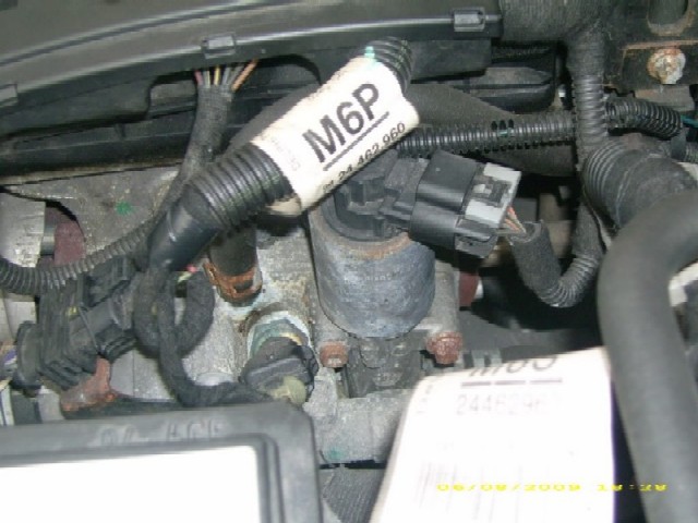

Krokowca brak - realizowane przez serwomotor od przepustnicy
po zdjęciu plastikowej pokrywy znajdziesz go bez trudu:
obrazek pomocniczy:
krokowy - tak jak bartek_j napisał

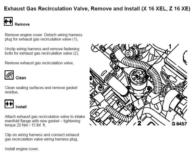

dziękuję. Czyli, jak rozumiem, umiejscowienie w Z16XE jest identyczne z XEP ?
> z XEP ?
nie zauważyłem "P"
znalazłem na szybko taką fotkę (prawa strona silnika stojąc przed maską):

wielkie dzięki.

to już zglupialem - to w końcu pod pokrywą czy akumulatorem?
A zajrzeć tam chyba bede musial jednak, bo po odebraniu auta od mechanika (rozrząd, wymiana oleju) zaobserwowalem MINIMALNE ale jednak falowanie obrotów na jałowym. Wahnięcia wskazówki obrotomierza są ledwo widoczne, ale jednak są. I albo nie dokrecil porządnie opasek na dolocie powietrza i skądś sobie zasysa albo....coś innego. Zauwazylem także że przy przyspieszaniu z dosc niskich obrotów (np na 3 biegu) dzwiek silnika przez moment robi się dosc basowy, jakby wpadal w jakis rezonans (ale nic nie telepie). hmm.gif
Wydaje mi się że jest trochę niżej niż w Z16XE, dlatego żeby się do niego dostać trzeba wyjąć akumulator i wykręcić plastikową podstawę akumulatora. Z tym, że wydaje mi się, że to nie EGR tylko temat związany raczej z wcześniejszą robótką. Faktycznie posprawdzaj dolot, sprawdź też czy nie wypięta jest odma. EGR jest w tym silniku chłodzony, więc prawdopodobnie nie ma wady wcześniejszych rozwiązań czyli blokowania/zapiekania się.
