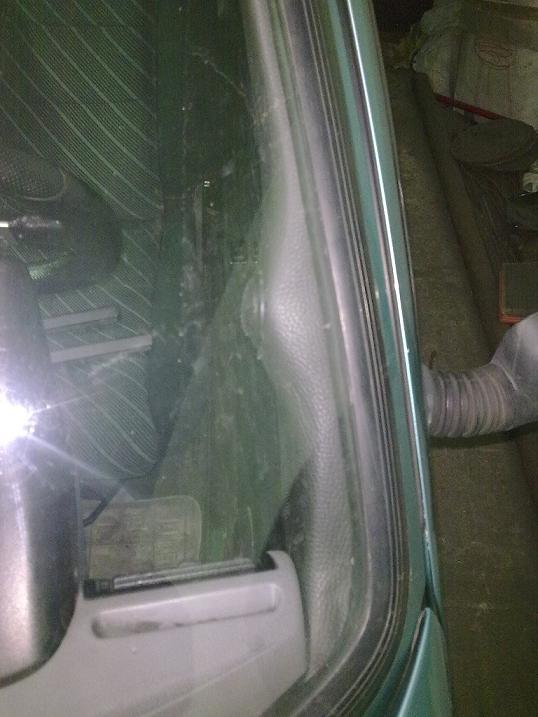

Chwalę się - słupki pod tweetery w CC, mały manual.
Tak więc po długim czasie grzebania w wolnej chwili w garażu udało nam się z Hansiorem wystrugać słupki do mojego cc i chciałem się pochwalić naszymi wypocinami smile.gif
Do budowy użyliśmy:
- Rajstopa.
- Dystanse z MDFu.
- Klocki potrzebne do ukierunkowania dystansu.
- Żywica epoksydowa plus utwardzacz.
- Szpachla (użyliśmy wykończeniowej bo jest drobna).
- Mata szklana.
- Skaj do oklejenia.
- Klej tapicerski butapren.
Koszty w zasadzie niewielkie ( nie licząc litrów wypitego piwa hehe.gif ) bo większość materiałów została po budowie poprzednich słupków zlosnik.gif Brakowało jedynie żywicy- 12 zł oraz kleju superglue- ok 5 zł za cztery tubki wink.gif
Klocki przymocowane do słupka klejem na gorąco:
Dystans też przyklejony:
Pierwsza żywica:
Włókno plus żywica, jeden słupek już delikatnie wyczyszczony:
Wyczyszczona żywica:
Szpachlowanie:
Czyszczenie szpachli:
Wyczyszczona szpachla:
Oklejanie:
Efekt końcowy:
Ogólnie jesteśmy zadowoleni z efektu ale jak zawsze nie ustrzegliśmy się małych błędów, które nie są rażące waytogo.gif
Tweetery ustawione są praktycznie na siebie z dwóch względów, jeden to to że tweeter DT16 gra bardzo ostro, a drugi to obicie jednym kawałkiem skaju smile.gif Po odłuchu różnica w dźwięku słyszalna na plus oczywiście wink.gif
Pozdrawiam.
fajne, ale nie dało się skierować ich do wnętrza zamiast jeden na drugiego?
> to znaczy flok
Chodzi mi po głowie deska we floku ale to jak na razie odległe plany bo mam inne wydatki wink.gif Materiałem samoprzylepnym będę oklejał, takim jak mam teraz pod panelami głośnikowymi ok.gif
> drugiego?
Ustawienie tweetera to żaden problem, zresztą słupki do nyski Hansiora są właśnie tak wyprofilowane, że prawy tweeter jest skierowany na kierowcę, a lewy na pasażera smile.gif U mnie zrobiliśmy to w ten sposób z dwóch względów o których pisałem wcześniej, czyli to że tweetery DT16 grają bardzo ostro i w ten sposób nie "rzygają" bezpośrednio na twarz, a są można powiedzieć stonowane, a druga sprawa to oklejenie słupków jednym kawałkiem skaju ok.gif U Hansiora musieliśmy kleić skaj na dwa razy gdzie łączenie jest pod tweeterem ze względu właśnie na duże rozmiary głośnika.Łączenie wyszło dobrze ale w tej robocie chcieliśmy to ominąć waytogo.gif

No wyszło to całkiem sympatycznie, co do ukierunkowania tweeterów tak jak młody napisał dt16 strasznie tną po uszach, a na radiu pionka to całkiem uszy pękały...z tym ze dość nieoczekiwanie jednostka sterująca zmieniła się na coś co gra bardziej naturalnie i w sumie mogły być one bardziej skierowane do wnętrza wink.gif. Ale nie gra to zle i przyjemnie bez kłucia w uszy można posłuchać muzyki zlosnik.gif

Można było tak je ustawić jak mówisz ale zostały skierowane w ten sposób z dwóch względów, które opisywałem wcześniej waytogo.gif
