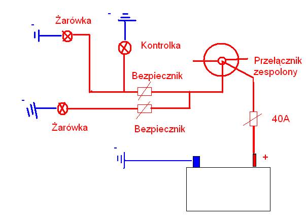

Jaki kierunek przepływu prądu?
Jaki kierunek przepływu prądu ,i kolejność kto napisze?
akumulator ,lamyp świateł mijania,skrzynka bezpieczników,przełącznik pod kierownicą, kontrolka w liczniku światel mijania?
może ktoś mi narysuje?
1. świateło mijani
+ akumulatora -> bezpiecznik 40A -> przełącznik zespolony -> bezpieczniki pod kierownicą (rozgałęzienie) -> żarówka -> masa
2. kontrolka
do rozgałęzienia -> kontrolka na desce -> masa
> 1. świateło mijani
> + akumulatora -
> 2. kontrolka

ale nie wiem jak ten prąd plynie ,bo znikneły mijania ,wszysko sprawdzone ,bezpieczniki ,przelacznik, przekażnik,żarowki a mijania dalej brak. jak bede wiedział jak ten prąd plynie po kolejnych punktach to go w koncu znajdę.N schematach sie nie znam a tam nie ma kierunku przeplywu.
jak by ktos na takim s chemacie narysował kierunek bede wdzięczny

hmm.gif Skoro masz schemat a zadajesz takie pytanie to wskazuje , że chyba raczej powinieneś kogoś poprosić o pomoc w naprawie waytogo.gif

Przy włączonych światłach mijania sprawdź czy do lampy (żarówki) dochodzi napięcie (przyrządem lub żarówką), jeżeli dochodzi to może jest przerwa(lub zły styk) w przewodzie masowym. Myślę, że napięcie na żarówki podawane jest bezpośrednio z przekaźnika na wyjściu którego powinno być napięcie, przy włączeniu świateł mijania. Musiałbyś prześledzić drogę przewodów od przekaźnika do żarówki, jeżeli do żarówki nie dochodzi napięcie. Nie mam innego pomysłu.
o dzięki. tam jeszcze po drodze jest stacyjka ale to już jasne.dzieki za schemat i sugestie
