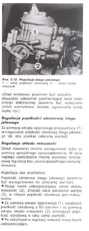

> sposób do regulacji PB w domowym zaciszu
Fragment "sam naprawian Fiat Uno":
W zależności od gaźnika ustawia się 758 obr/min(32 TF 4/252) lub 800 obr/min (32 TF 27/251).
PS. @PamulaB: jednak ta śrubka do czegoś służy... cytować autorytety trzeba?
Pozdr.
> trzeba?
Trzeba też czytać wypowiedzi do końca i w kontekście. .
Przecież nigdzie nie napisałem , że nie służy !
Napisałem ,że tylko! za jej pomocą - czyli wkrętem uchylenia przepustnicy -regulować obrotów biegu jałowego w gażniku się nie da.
Czy tak bardzo widzisz różnicę regulacji biegu jałowego opisaną przeze mnie a ta podaną w skanie , bo ja nie.
Nie wiem co chcesz udowodnic tymi '' autorytetami''!?
Piszesz nieprecyzyjnie i w dodatku się mylisz: czy w cytowanym fragmencie dot. regulacji biegu jałowego jest mowa o korekcie składu mieszanki PO ustawieniu właściwych obrotów? Nie, gdyż zmiana obrotów poprzez uchylenie przepustnicy nie zmienia składu mieszanki!
Natomiast PO regulacji składu mieszanki trzeba skorygować obroty, gdyż zmiana składu zmienia obroty.
Trzeba precyzyjnie udzielać odpowiedzi - autor wątku nie ma doświadczenia i głupieje od sprzecznych wypowiedzi...
A pisząc o autorytetach miałem na myśli Etzolda.
Pozdr.
