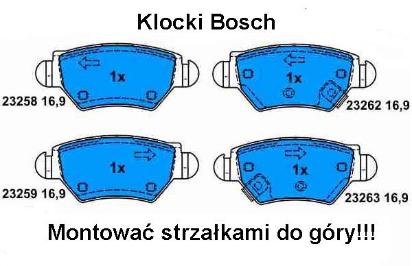

Na zdjęciu zobaczę, czy dobrze założone. Chodzi o to, że pozornie klocki i gniazda w jarzmach są symetryczne, ale jak się dobrze przyjrzeć, to nie są. Każdy klocek ma z jednej strony niewielkie podcięcie, a po założeniu te podcięcia muszą być na dole (w jarzmach podcięcia są u góry). Z tego wypływa jeden wniosek: miejsce założenia każdego klocka jest określone i nie można zamienić ich stronami. Jeśli dwa klocki weszły dobrze, a dwa z trudem to IMO założyłeś prawe na lewo i odwrotnie i układ nie będzie prawidłowo pracował - klocki z jednej strony mogą się ścierać szybciej.

No to jest wyjaśnienie.
Czy chodzi ci o te zaznaczone na czerwono wycięcia?
I czy one mają być na dole czy na górze w jarzmie?
> Klocki ze sprężynką - montować sprężynką do dołu!!!
> Pozdr.
To wiem czyli na zewnętrznych wycięcie tez ma iść na dól.
Pójdę dla spokojności sprawdzić ale na pewno wewnętrzne są dobrze.
Byłem w garażu.Oczywiście zewnętrzne klocki były zamienione.Już poprawiłem.Tylko lekko musiałem podgiąć blaszki bo nie chciały wejść razem z klockiem - miały za dużą średnicę "kółeczka".
