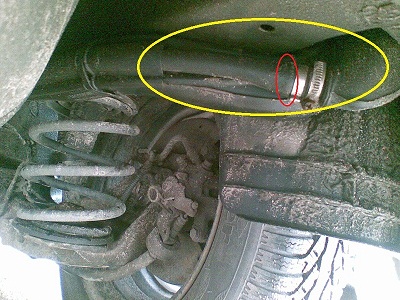

Witam, mam pytanko dotyczące przewodu paliwowego (zaznaczonego na żółto) czy Ktoś mógłby mi podać numer katalogowy tej części i ewentualny koszt ?
Muszę go wymienić, załatać bo w miejscu zaznaczonym na czerwono jak zalałem pod korek zaczęło mi paliwo uciekać, jakieś 100ml wyleciało i później przestało, teraz nie zalewam do pełna bo LPG ale chciałbym się zorientować czy kleić to czymś czy wymienić.
Jak kleić to czym najlepiej?
Ten kawałek gumowego węża kosztuje w ASO trochę ponad 200zł.
Nadal chcesz numer, czy kupisz w pierwszym lepszym motoryzacyjnym na metry? wink.gif.
Jeśli chcesz numer to napisz jaki masz silnik i nadwozie.
W zeszlym roku przerabialem ten temat.
Nie pamietam dokladnie, ale za wymiane lacznie z przewodem zaplacilem ok. 200zl.
Nie wiem czy jest sens to latac, gdyz mamy do czynienia z paliwem, wiec lepiej aby bylo to zrobione prawidlowo wymieniajac przewod na nowy.

hm, podaj mi ten numerek na wszelki wypadek :-)
a mój silniczek tak jak w profilu 1,8 XE1 astra II kombi.
a ten wąż cięty na metry to jakiś specjalny musi być czy brać pierwszy lepszy z takowej gumy?

a pamiętasz jakiej długości był ten przewód?

Ale masz szczęście (?). Wąż ma nr 8 06 789 i kosztuje w ASO stówkę. Jak dla mnie to i tak 5x za dużo.

Musi być olejoodporny.

Problem jest taki, że często te na metry nie są tej jakości co oryginał. oslabiony.gif
To kupujesz znanej firmy.
No nie żartuj.
Wąż do benzyn i olejów fi 8 ze Stomilu Bydgoszcz kupowałem za 4,5zł/mb brutto. Nie powiesz mi, że to zły wyrób jest.

a ile tego przewodu muszę kupić czy ktoś wie, bo najpierw bym chciał kupić coś tańszego niż oryginał.
