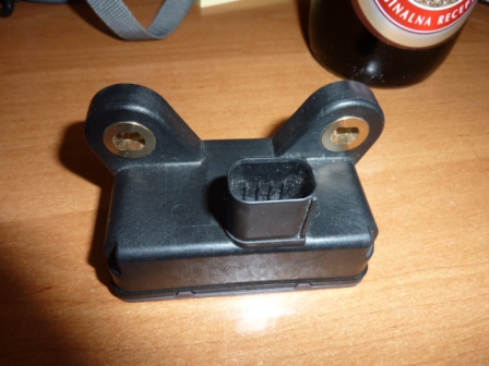

Kolega w pracy przyniósł mi takie coś o numerze jak w temacie. Jest to część nowa ale nie wiadomo do czego. (Na 90% opel).
Zdjęcie mogę wykonać dopiero w domu.

> dokładnie to samo. Jak na złość aparat rozładowany

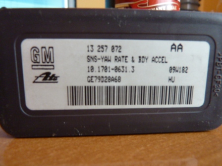

Jest to czujnik opisany w katalogu części jako Czujnik zbaczania pojazdu z kursu, dla auta z Czujnikiem stabilizacji pojazdu .
Mam informację że taki czujnik występuje w Astrze H, być może i Zafirze B.
Cena nowego w ASO to 1284 zł.
