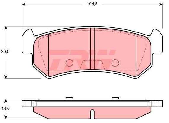

TYL: 1/3 gruboscki klocka, decyzja zostawiam , ale nie byl bym soba skoro juz sie "wyrwalem z domu" i rozgrzebalem zeby sobie czegos nie przeczyscic i nie sprawdzic czy pasuja i tu zdziwko
Jak to cholerstwo z tylu (=klocki) wyjac? Są tam jakies takie "blaszane zaciski" -boje sie ze jak toto odegne to peknie no generalnie nie dalem rady
Okazalo sie takze ze klocki nie beda pasowaly (facet w polmozbycie mowi ze jest zdzwiony bo wlasnie te sschodza) - mialy takie wasy ktore nie beda mialy sie gdzie zmiescic

U mnie klocki wyglądają tak:
Nubira 1.8 z 2003 roku.
Odkręcasz dolną prowadnicę zacisku, zacisk odchylasz do góry i tyle.
Te same u mnie - 2004 r. Inne niż w NU II.
Dziś kupowałem te klocki - wyciągnąłem i wziąłem na wzór. Coś tam facio w Polmozbycie mówił, że niektóre klocki trzeba podpiłować.
Ale w sumie nie wiem o co mu chodziło - dostałem takie same jak miałem, niby koreańskie.
Po oczyszczeniu prowadnic pasują idealnie.
A może wiesz czemu służy ta blaszka na nitach?
W klockach które kupiłem jest tylko na jednym z nich - w każdej parze.
