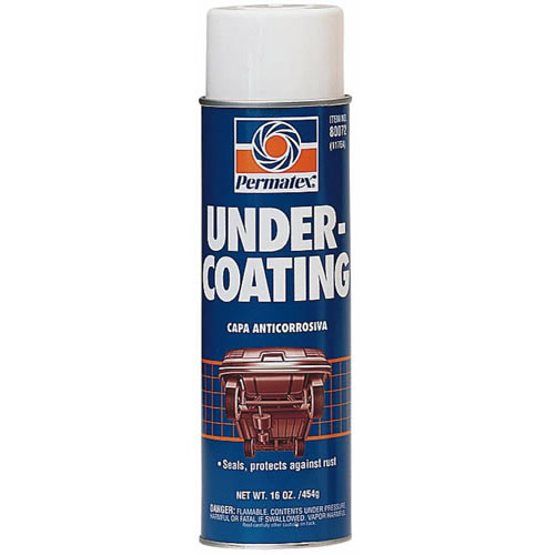

baranek Permatex Undercoating

Ja właśnie używam cały czas tego środka permatex którego fotke zamieściłeś.
W zeszłym roku na oczyszczoną rdzę poleciałem od razu tym barankiem i wytrzymało rok. tj zaczęła znowu rdza delikatnie wychodzić.
Teraz oszyściłem ponownie z rdzy odtłuściłem i położyłem podkładem antykorozyjnym.
Wspomnianym barankiem dzisiaj polece całość, a za miesiąc Boolem do smarowania zlosnik.gif
Jeżeli masz czas, to lepiej poczekać kiedy temp. będzie pow. 20 C, bo przy obecnej temp. to:
- podkład i baranek dobrze nie wyschnie i później może odpaść
- wszystkie podkłady, baranki muszą schnąc w temp. min. 15-20 C
- zawarte w baranku żywice, kleje i kauczuk w wyższych temp. lepiej wiążą się z podłożem
