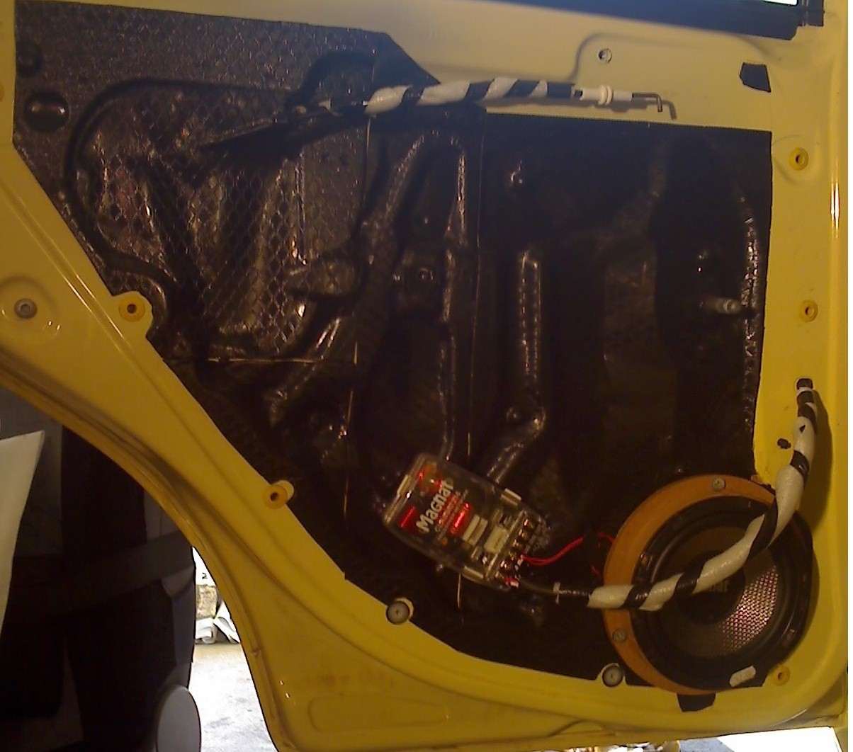

"mate podgrzewalem suszarka i wklejalem do srodka drzwi na blache."
czyli rozumiem ze przez te otwory w drzwiach wsadzałes na tą blachę która to z zewnętrznej strony jest ju zpolakierowana. dobrze rozumiem?
Oklejałem drzwi od wewnatrz, tak przez otwory na ta blache dawalem podgrzana mate dekarska, niby tam wygłuszenie jakiejs smieszne jest ale tasme jak nakleisz nie bedzie drgan ok.gif
> Tak podgladowo to mam tak wugłuszona pande, wewnatrz i na zewnatrz

Wygłusz całe drzwi nie beda Ci drgały i bas sie polepszy, to godzina roboty a efekty fajne ok.gif
Ze zwrotnicami Ci nie pomoge bo ja u siebie nie mam zwrotnic ale pewnie bym na tyrryrce gdzies przy jakiejs dziurze zamontował ok.gif

Dodatkowo proponowałbym jeszcze "uszczelnić" drągi wzmacniające w drzwiach wink.gif
Gdyby cos pomogło to ślę foty...

-zwrotnice sa przykrecone do blachy (wywiertałem otwory), natomiast borykam sie z tym jak te dziadostwo wygłuszyć... mam juz pewną koncepcje ale to sie zobaczy...
- ktos dał link na allegro na dystanse na tył 165, musze powiedziec ze są one mega h.... gdyz trzeba wycinać w drzwiach na obwodzie standardowego 135 wytłoczenie od wewnątrz ( oczywiscie na plastiku) a i tak przy wiekszym basie głosnik dotyka plastiku.... wrrrr.
- nie wiem jak sprawuje sie to cos "dekarskie" czy jakos tak, natomiast u mnie mam mate bitumiczną, która po roku urzytkowania na 1 drzwiach pięknie pękła i powietrze spierdziela, a to zjawisko własnie chcemy minimalizowac. Jednak co dynamat to dynamat, warto się szarpnać i nie żydowac 270751858-jezyk.gif
Gdyby były jakies pytania pisac prv albo na forum.
