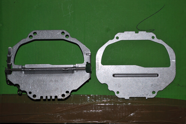

to popatrz tutaj, po lewej przeslona z HID z opcja przelaczania wyspy/kontynent, po prawej wersja pod H7 i trzeba przekladac aby bylo wyspy/kontynent.
No to szukaj wajchy, przestawiaj i się ciesz z normalnych lamp. ok.gifwink.gif
Ale tutaj nie ma Wyspy/Kontynent, tylko USA i Europa.

bo nie ma znaczenia przy soczewkach. budowa soczewki i przeslony a dla producentow aut licza sie koszty wiec niektore czesci sa wspolne/wymienne/zamienne. a do USA z europy auta w wiekszosci ida z refletorami asymetrycznymi - tego rynku nie znam i sie nie interesuje jakie tam sa dopuszczenia do ruchu.

Ale ja to wiem - piszę tylko o czymś innym - może jestem spineyes.gif ale żebym nie wiem jak patrzył to dla mnie prawy reflektor ma płaską linię granicy światło-cień a i nie wygląda mi na wersje GB.
bardziej prawdopodobne jest to, iż przy wymianie żarówki właściciel nieopatrznie przestawił przesłonę z EU na USA

byc moze a nawet wielce prawdopodobne, choc linia ma byc plaska.
