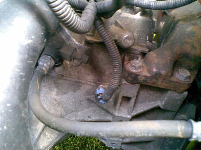

Przy okazji zrobiłem zdjątko wężyka, który dochodzi do sprzegła z widocznym odpowietrznikiem.

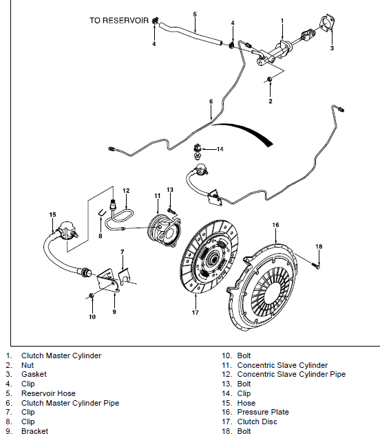

A ja ten cholerny wysprzęglik wymieniałem, bo się sam zapowietrzał.
Bardzo fajny pomysł ze zintegrowaniem go z łożyskiem wyciskowym sprzęgła. angryfire.gif
