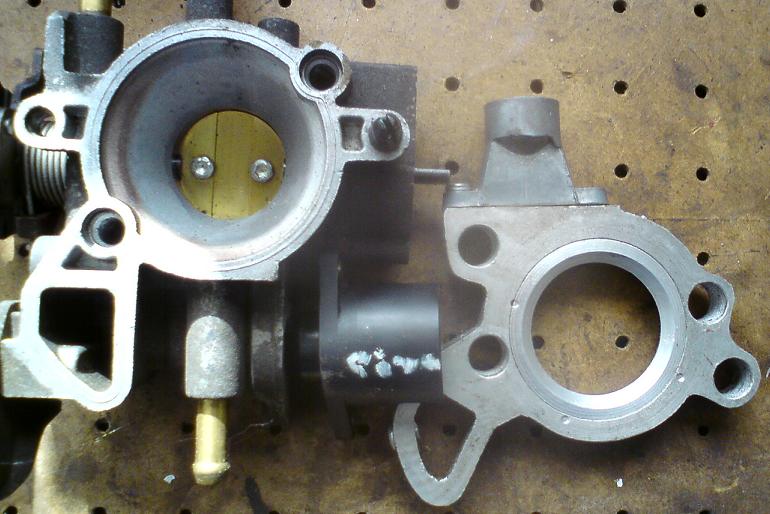

Pirat7993 Napisano 23 Kwietnia 2010 Autor Udostępnij Napisano 23 Kwietnia 2010 > średnica palnika pasuje mi do spi póbowałeś z mniejszym palnikiem do mpi. to jest tylko przykladowe foto (z 1.1spi) Odnośnik do komentarza Udostępnij na innych stronach More sharing options...
gondoljerzy Napisano 24 Kwietnia 2010 Udostępnij Napisano 24 Kwietnia 2010 > jest mniej więcej takie cos , i krokowy jest pod czyli za mikserem Powietrze do tego krokowego to przepływa tym dużym kanałem w odlewie na dole zdjęcia po lewej stronie? Czy mikser podaje tam gaz w jakikolwiek sposób? Odnośnik do komentarza Udostępnij na innych stronach More sharing options...
Pirat7993 Napisano 24 Kwietnia 2010 Autor Udostępnij Napisano 24 Kwietnia 2010 > Powietrze do tego krokowego to przepływa tym dużym kanałem w odlewie na dole zdjęcia po lewej stronie? tak tym niby prostokątnym trójkątem zasysa powietrze pod przepustnice > Czy mikser podaje tam gaz w jakikolwiek sposób? tak miedzy tym dużym okrągłym otworem a trójkątnym jest poprostu przewiercona dziura i przez nią wpada gaz , nawet w tym trójkątnym otworze jest widoczny nit zaslepiający dziurę po wiertle któro doszło az do okrągłego dużego otworu ale cos tak podejzewam ze mój problem wiąze sie z podciśnieniem bo z tego co kojaze to reduktor nie bendzie dobrze pracował jak niebendzie dobrego ssania a wkładając mu zepsuty silniczek krokowy w dolocie robi sie większe podcisnienie i wszystko zaczyna działac prawidłowo ale to tak sobie sam wykmiłem a podcisnienie w dolocie mam na chwile obecną w granicach -0,4bara a było -0,7 Przyczynami niskiego podcisnienia są -Za bardzo opóżniony zapłon -niska kompresja -przycinający sie zawór w przepustnicy -jakas niesczelnosc w układzie dolotowym to tak co do zapłonu to niemam na to wpływu steruje nim czujnik połozenia wała który jest sprawny , gdyby cos było nie tak to i na bezynie była by kicha a jest ok niska kompresja tez odpada , sprawdzałem ostatnio ale na zimnym silniku i jest tak jak było i na 3 cylindrach jest 11,5 a na jednym 10,5 przycinajacy sie zarów w przepustnicy (czyli krokowy) miałem mój stary niby działał ok ale kupiłem nowy no name i bez zmian to kupiłem jescze nowy orginał i dalej to samo jakas niesczelnosc w układzie, hmm ostatnio wydarłem cały kolektor i zmieniałem uszczelke na nową , do tego wszystkie czesci od góry po kolektor osadziłem na Dirko tak ze mysle ze zadnej nieszczelnosci niema zastanawiam sie jescze nad 3 żeczami ale niby mają wartosci ksiazkowe a chodzi o TPS , map sensor , i czujnik temp zasysanego powietrza, co o tym myślicie ? Odnośnik do komentarza Udostępnij na innych stronach More sharing options...
gondoljerzy Napisano 25 Kwietnia 2010 Udostępnij Napisano 25 Kwietnia 2010 > tak tym niby prostokątnym trójkątem zasysa powietrze pod przepustnice > tak miedzy tym dużym okrągłym otworem a trójkątnym jest poprostu przewiercona dziura i przez nią > wpada gaz , nawet w tym trójkątnym otworze jest widoczny nit > zaslepiający dziurę po wiertle Nie wiem czy to najlepsze rozwiązanie. Powietrze wolnych obrotów nie idzie przez mikser tylko go omija i dostaje gaz dodatkowym kanalikiem. Nie zdziwię się jeśli są tu chwilowe skoki składu mieszanki po puszczeniu pedału gazu, chwilę ubogo, potem bogato. Tak z marszu np znalazłem na Alledrogo podobną przepustnicę z jakiegoś fiata 1,1 gdzie wyraźnie widać frezowany kanał powietrzny między gardzielą nad przepustnicą , a tym trójkątnym kanałem. Jeśli na to załozyć mikser z zaślepionym kanałem trójkątnym i bez tego dodatkowego kanalika gazu to całe powietrze wolnych obrotów przejdzie przez mikser, frezowany kanał łączący i do krokowca. Aukcja Allegro > > ale cos tak podejzewam ze mój problem wiąze sie z podciśnieniem bo z tego co kojaze to reduktor nie > bendzie dobrze pracował jak niebendzie dobrego ssania a wkładając mu zepsuty silniczek krokowy > w dolocie robi sie większe podcisnienie i wszystko zaczyna działac prawidłowo ale to tak sobie > sam wykmiłem Mi się wydaje że spora część powietrza zasuwa przez zawór wolnych obrotów z pominięciem miksera i tu może być problem. Dodatkowy kanalik dla LPG wystarcza na wolnych obrotach, ale potem to już jest jak kadzidło dla zmarłego, a może jeszcze bruździć i puszczać powietrze w odwrotną stronę. Nie wiem czy wiesz, ale kmina to więzienna gwara. > a podcisnienie w dolocie mam na chwile obecną w granicach -0,4bara a było -0,7 > Przyczynami niskiego podcisnienia są > -Za bardzo opóżniony zapłon > -niska kompresja > -przycinający sie zawór w przepustnicy > -jakas niesczelnosc w układzie dolotowym > Ja bym jeszcze dodał zły skład mieszanki, na tyle zły że silnik musi zassać sobie dużo więcej mieszanki żeby się kręcić z założonymi wolnymi obrotami. Przy zasilaniu benzyną silnik by się dławił, a mieszanka LPG ma dużo większy zakres palności. Odnośnik do komentarza Udostępnij na innych stronach More sharing options...
Pirat7993 Napisano 25 Kwietnia 2010 Autor Udostępnij Napisano 25 Kwietnia 2010 > Nie wiem czy to najlepsze rozwiązanie. Powietrze wolnych obrotów nie idzie przez mikser tylko go > omija i dostaje gaz dodatkowym kanalikiem. Nie zdziwię się jeśli są tu chwilowe skoki składu > mieszanki po puszczeniu pedału gazu, chwilę ubogo, potem bogato. > Tak z marszu np znalazłem na Alledrogo podobną przepustnicę z jakiegoś fiata 1,1 gdzie wyraźnie > widać frezowany kanał powietrzny między gardzielą nad przepustnicą , a tym trójkątnym kanałem. > Jeśli na to załozyć mikser z zaślepionym kanałem trójkątnym i bez tego dodatkowego kanalika > gazu to całe powietrze wolnych obrotów przejdzie przez mikser, frezowany kanał łączący i do > krokowca. > Aukcja Allegro mam 3 miksery róznych firm w tym brc i kazdy tak samo jest zrobiony, pozatym chodziło mi na tych mikserach bez turbiny ok 2 lata i z turbiną ok roku i niebyło wiekszych problemów ,a to urzadzenie sie raczej nie spsuje > Ja bym jeszcze dodał zły skład mieszanki, na tyle zły że silnik musi zassać sobie dużo więcej > mieszanki żeby się kręcić z założonymi wolnymi obrotami. Przy zasilaniu benzyną silnik by się > dławił, a mieszanka LPG ma dużo większy zakres palności. podcisnienie moze sie zmieniac od zlego składu mieszanki ?w sumie po przełaczeniu na bezyne wraca do ok -0,6 potrafisz to jakos najprosciej wytłumaczyc w jaki to sposób to działa? Odnośnik do komentarza Udostępnij na innych stronach More sharing options...
