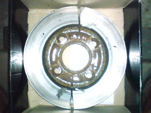

naciąć szlifierką kątową i i "pęknąć" tarczę.
polecam ten sposób. można tarczę hamulcową naciąć z dwóch stron, a potem zastosować przecinak jako klin i elegancko pęknie. przy dobrej tarczy w szlifierce operacja zajmie 2 min.
