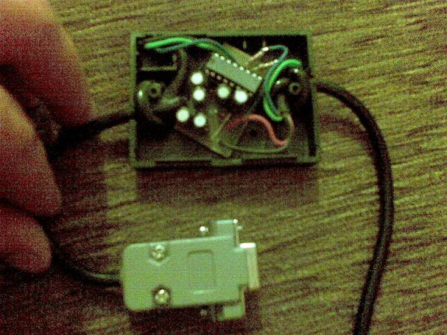

W swoich zasobach odnalazłem taki interfejsik, którego kiedyś używałem do ustawiania instalacji LPG. Czy to jest coś takiego, jak polecany fejs na max232 czy całkiem co innego? Foty z komórki:
Narysuj schemat, bo ze zdjęcia nic nie wynika... Do interfejsu od LPG trzeba dorobić jeszcze kilka elementów, to nie będzie nigdy gotowiec. Pozdr.
