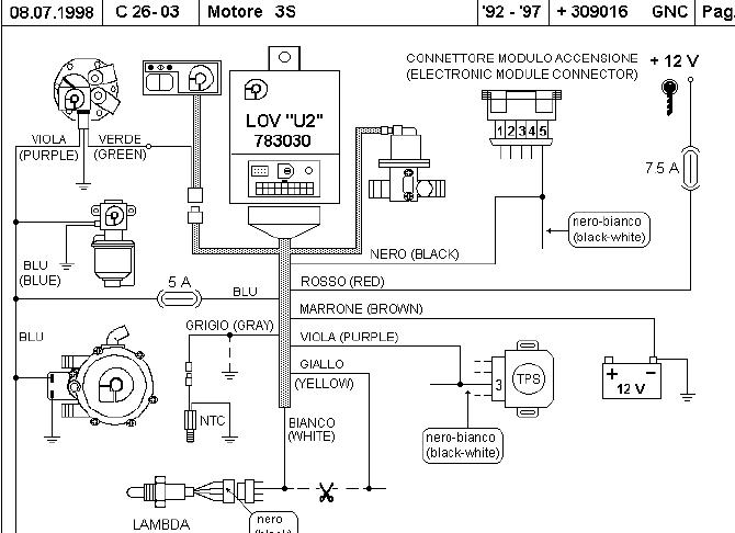

W Toyocie Carinie E 2.0 3s-FE był zmieniany silnik i wiązka przewodów. Po podłączeniu przyszła pora na montaż wiązki LPG. Wszystko jest banalnie proste, ale dwie rzeczy nie dają mi spokoju frown.gif
1. Czujnik RPM - podłączyłem pod piąty (czarno-biały) kabel modułu zapłonowego
2. Czujnik TPS - podłączyłem pod czarno-biały kabel przy przepustnicy
Po przekręceniu kluczyka nie chciał odpalić. Diagnoza- zjarany komputer główny frown.gif
Co mogło być nie tak?
Reszta na 100% dobrze.
W załączniku schemat podłącznia Lovato, ale przecież Bingo M korzysta z tych samych czujników frown.gif

Dlaczego TPS ma zakres od 0 do 0,7V ? Czy to nie za mało ? Są 3 przewody: czarno-biały, brązowy i czerwony.
Po podlącznieu miernika do brązowego i czerwonego, pojawia się 5V po stacyjce. Sygnał dla Bingo M został więc podłączony pod czarno-biały. Tak, jak mówi instrukcja wklejona powyżej. Ale czy to na 100% dobrze ?

Standardowo, przynajmniej tak jak ja sie spotykałem, ale wiele roznych aut nie widzialem, TPS to zwykle potencjometr. Na jednym koncu ma mieć +5 V, na drugim masę, a na trzecim napiecie od ok. 0,7 V do ok. 4,5V w zależności od otwarcia przepustnicy.
Jeżeli na dwu kablach jest +5 to według mnie oznacza, ze kabel masowy jest odłaczony od potencjometru, wobec czego z dzielnika napiecia jakim jest potencjometr zrobił się szeregowy rezystor, który przy rezystancji miernika ma znikome znaczenie i stąd moze być na 2 koncówkach + 5 V
Po właczeniu zapłonu i podłaczeniu miernika do kabla sygnałowego napiecie na nim powinno się zmieniac w podanym wyżej zakresie w zależności od otwarcia przepustnicy. Tak możesz sprawdzic, który kabel jest sygnałowy. Jeżeli na żadnym nie bedzie sie zmieniać, to cos jest uszkodzone.
