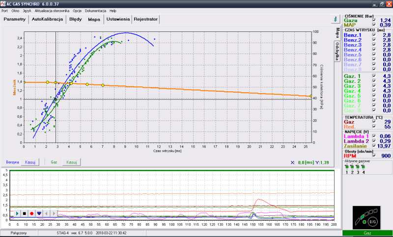

zrobilem fotki z ustawien jakie sa aktualnie:
jak bedzie rano i czy szarpniecia zniknely zobacze jutro.
Poki co auto jezdzi niezle, normalnie bym powiedzial. Wtryski slychac, delikatne cykanie, po wydechu (na wolnych obr) slychac, ze jeszcze nie jest idealnie wyregulowane, bo nie idealnie rowno pracuje.

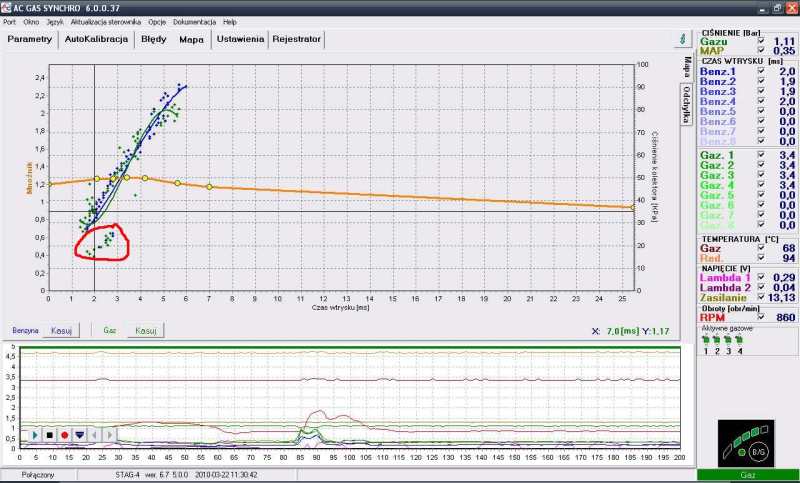

W trakcie jazdy mapa na lpg strasznie sie zmieniala, czasami bardzo mocno sie roznila od benzyny, zeby za chwile pokryc sie idealnie - kiedy jest koniec i wiadomo co jest wynikiem?
Jak czytac wykres odchylenia?
Co dalej?
Dalej ??
Hmm, po wykresie widać wg. mnie, że coś z tą używaną listwą jest nie tak. Czasy wtrysków dość przypadkowe na gazie-duży rozrzut. Trzeba było lepiej zaaplikować nową listwę magic i wtedy chociaż listwa jako źródło problemów byłaby wyeliminowana. I pewnie na tym się skończy. U mnie jak kończyła się listwa (Rail 3 OHM) wykresy też wyglądał jak u Ciebie z dużym rozrzutem, po naprawie i kalibracji wykresy są praktycznie liniowo na gazie i lpg i pokrywają się z dużą dokładnością.
Pozdr
Dysze masz za duże. Prawidłowo mnożnik powinien schodzic do wartosci 1 przy maksymalnych czasach otwarcia. Gdybyś spróbował nałozyć mapę gazową na benzynową to musiałbyś zejść mnożnikiem jeszcze niżej.
Przy tym silniku i tak są juz krótkie czasy wtrysku, a dodatkowo mały mnożnik stwarza wtryskiwaczom jeszcze cięższe warunki pracy.
Czeka Cię wymiana dysz, jeżeli chcesz zeby to było prawidłowo zestawione, ewentualnie możesz próbowac zejsc z cisnieniem reduktora.
Czyli dobrze zrozumialem to co zauwazylem, stad po kalibracji mnoznik schodzil na ok 0,8.

Na dzien dzisiejszy znaki zapytania:
1. przeczytać instrukcje od staga, tam wszystko dokladnie pisze co do ustawiania gazu
2. Ustaw na sterowanie sekwencyjne, dysze 1.5 na 100% będą za małe zacząłbym od 1.8 ciśnienie w reduktorze ustaw 1.10 i zobaczysz jaki ci mnożnik wyjdzie, będziesz widział czy rozwiercić dalej czy nie. Jak juz dojdziesz ładu z dyszami to w trasę z laptopem i ustawiamy. Powiem ci ze ja ani z alaska no.gif ani z magic jetami nie moglem dojść do ładu z gazem w lanosie 1.5 16V 100KM. Założyłem kme silver,matrix hd 344 , poprawiłem kolektor ssący i dopiero teraz jestem w 100% zadowolony.
na dyszach 1,5
rozumiem, ze skoro mnoznik wysoko, a czasy gazu nisko to dysze do powiekszenia?
na dyszach ok 1,8
Jeszcze pokrece i pojezdze, ale mysle, ze jestem na dobrej drodze,
ale w miedzyczasie zauwazylem dziwna rzecz, to co zaznaczylem na czerwono. Wtrysk wystepuje tam przy sarpnieciu, gdy powoli odpuszcam gaz i dochodzi prawie do zamkniecia przeustnicy, wtedy jest szarpniecie i widze, ze tam ucieka "kwadracik", jak widac, jest to i na lpg i na nopb.
Zauwazylem tez, ze jak na lpg trzymam na luzie stale obroty to rownomiernie faluja, spadaja o ok 800obr (ubogo) i wzrastaja (bogato) i tak caly czas, przy spadku czas wtrysku ucieka w to zaznaczone pole, na nopb to nie wystepuje, obroty trzymaja sie rowno. O co z tym kaman?
A to wczesniej przed zalozeniem LPG tez byl taki objaw szarpniecia? Moze na skutek tych roznych problemow, ktore wczesniej miales z gazem sterownik benzynowy troche zglupial i trzeba by mu reset autodadptacji zrobic?
U mnie taki objawy (dodatkowe punkty na mapie) byly jak sonda lambda byla uszkodzona. Faluje na jalowym? (po rozgzrzaniu rzecz jasna)
na benzynie ok
> na benzynie ok
No ale wyzej na pisales ze dzieje sie tak zarowno na LPG i benzynie- to jak to w koncu jest?
myslalem, ze pytasz o falowanie obrotow, ale jesli pytasz o szarpniecie to minimalnie na benzynie tez, ale minimalnie ,na gazie wyraznie czuc.
edit
tzn na benzynie nie tyle czuc mocno, co widze to na mapie
A to... zauwaz, ze gdyby przesunąc to w góre to pasowało by do wykresu. Oznacza to tyle, że kiedy prawie zamyka sie przepustnica to skokowo zmniejsza sie wskazanie cisnienia z MAP. Czemu ? Nie wiem. Czasy wtrysku są ok, tylko skokowo spadło wskaznie cisnienia w kolektorze.
> Na wykresie widac, ze masz za małe oscylacje z sondy. Powinny być do co najmniej 0,8 V. Chyba sonda
> do wymiany, ew problem z masą.

Dzisiaj pojezdzilem troche i jest kilka wnioskowi uwag.
Udalo sie zgrac czasy wtryskow w przedziale nie pełny but i nie wolne obroty.
WYkres wyzej nie jest w linii, bo nie zapisalem i zaczalem sie dalej bawic, ale...
poczatkowy mnoznik zeby wolne sie pokrywaly musze ustawic nisko, a znowu koncowy nie dochodzi do zera, bo wtedy czasy sie rozjezdzaja. Jak to zgrac? A moze w tych miejscach nie musi sie pokrywac? (max na tym wykresie jest niewidoczny, starlem sie budowac mape w przedziale jakim widac, bo z butem w podlodze mi sie rozjezdzala).
Szarpniecia wyzej wspomniane przy jechaniu z prawie zamknieta przepustnica sa cykliczne i regularne w czasie. Czyli jade, jest szarpniecie (wtedy wtrysk jest w czerwnym polu) i normalnie (jest na linii) i tak w kolko.
Zauwazylem tez ze to falowanie obrotow na wyzszych rownych obrotach na luzie nie wystepuje jak podniose poczatkowy mnoznik znacznie, np 1,4.
Wyczyscilem klemy (zasiarczone, ze szok) i sonda pokazuje:
LPG
NoPB
Na benzynie ladniej to wyglada, ale na lpg dochodzi do 0,8V
Moze masz od kogo pozyczyc na chwile MAP-a gazowego i sprawdzic na innym jak sie zachowuje Twoje auto ? Coś mi sie podejrzany wydaje.
Gratuluje porzadkow z sonda. Sprawdz jeszcze dokladnym mienikiem napiecie pomiedzy karoserią a blokiem silnika przy pracujacym silniku i wlaczonych swiatlach.
