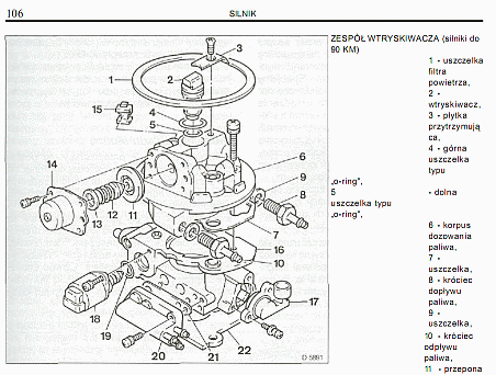

PS. Są może jakieś komplety uszczelek do wtrysku/przepustnicy? Bo coś w etzoldzie widzę, że jest tzw. uszczelka filtra powietrza.
U mnie wprawdzie jest uszczelka (wciśnięta w wyżłobienie plastikowego chwytu powietrza) ale ta na foto jest płaska a u mnie raczej jest w przekroju wyższa niż szerokość.
Może powinny być 2 uszczelki? Jedna dolna (płaska) i 2ga górna dociskająca chwyt/osłonę powietrza...
No i wszystko jasne. Paliwo wydostaje się górą (brak o-ringu) i spływa do kolektora. Jeśli jesteś gotów dać ponad 30zł za dwa o-ringi (faint.gif) to komplet ma numer 8 17 450. Ale chyba jednak pójdziesz do sklepu wink.gif. Jedna uwaga, one są cieńsze niż zwykłe o-ringi. Może do Poloneza będę mieli. Tam jest taki sam wtrysk.
Górna uszczelka jest w rzeczywistości wyższa niż szersza.

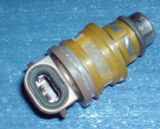

OK. Mam foty (wtryskiwacza i jego gniazda)... Raczej ewidentnie widać brak górnej uszczelki. No chyba że nie tylko... hmm.gif

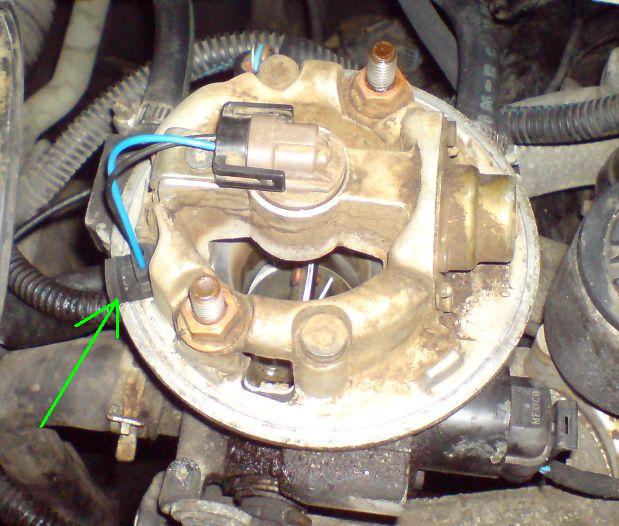

Podepne się nieco bo mnie zainspirowały fotki.
Jaki jest numer części wskazanej strzałką? Mam wrażenie że tamtędy mi powietrze się przedostaje bo guma się wyrobiła (jest bardzo płaska, a może nawet nie ma jej wcale).
Ta gumka nie występuje jako osobna część. Tylko w komplecie z wiązką silnika.
Jaceq_P, sprawdzałeś, czy nie leci paliwo po włączeniu pompy? Nie może nic kapać ani z wtryskiwacza, ani z boku.
To jest sama guma. Kable przelatują przez nią żeby to zdjąć albo założyć musiałbyś rozłożyć wtyczkę lub rozciąć kable z tym że z konektorami może nie przejść więc raczej rozciąć. Miałem tą gumą dzisiaj w ręku... Nie wiem czy nie lepiej wyjdzie zalewając to jakimś specyfikiem uszczelniającym.
