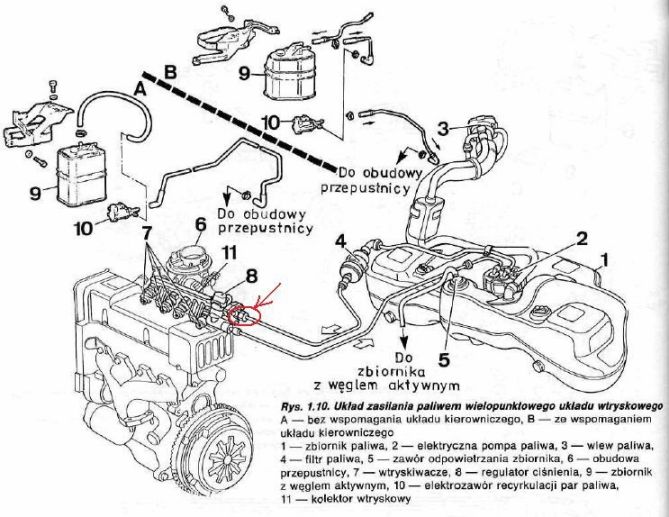

Odkręciłem od listwy dolotowej idący od pompy paliwa wąż (w miejscu pokazanym na screenie - klucz 19).
Po włączeniu zapłonu i kręceniu silnikiem z węża nie wyleciała ani kropelka benzyny - kręciłem rozrusznikiem kilka sekund.
Mam rozumieć, że jednak padła pompa paliwa?
